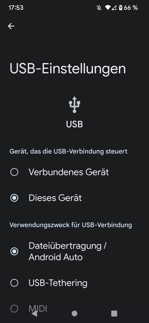

Wenn du das Pixel anschließt, erscheint oben auch die Meldung mit "Nur Laden/Datenübertragung, etc" dort hast du sicherlich auch Datenübertragung ausgewählt.
Hast du schonmal versucht in den Entwickleroptionen die Standardverbindung auf "Dateiübertragung" zu stellen?

Habe im Entwickleroptionen vor 2 Tagen schon auf Standardverbindung Datenübertragung gestellt . Hier ein Screenshot...

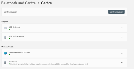

In systemsteuerung unter Geräte steht pixel pro
@Skyhigh
Mit PTP habe ich auch probiert, eigentlich alles ausprobiert aber da wird nirgends was angezeigt. Nur unter systemsteuerung wie ich jetzt gesehen habe unter Geräte.

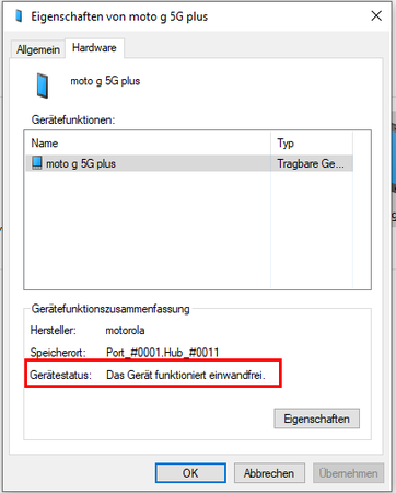

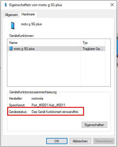

bei Windows 10 kann man die Eigenschaften von Geräten anzeigen lassen, indem man rechtsklick auf die Geräte macht.
Daraufhin findet man im Reiter "Hardware" Treiberinformationen.

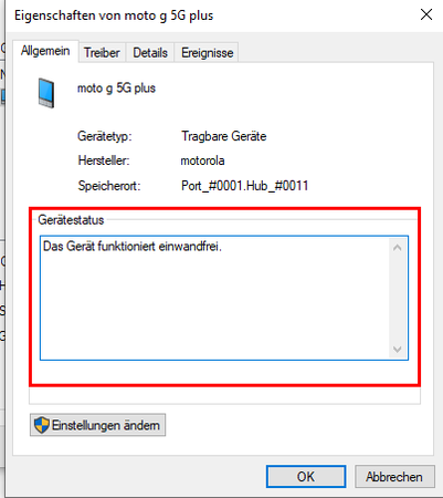

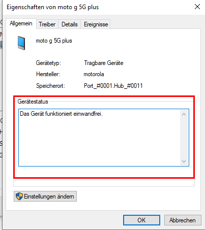

weiter auf Eigenschaften findet man noch mehr Details:

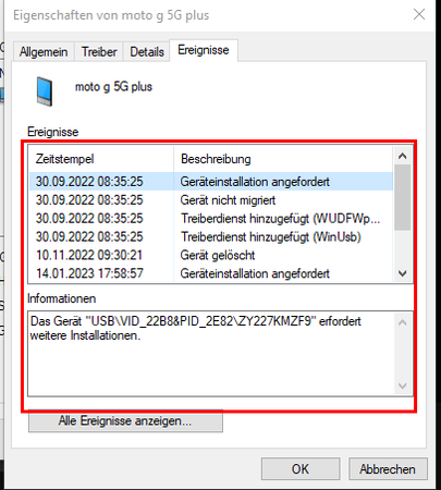

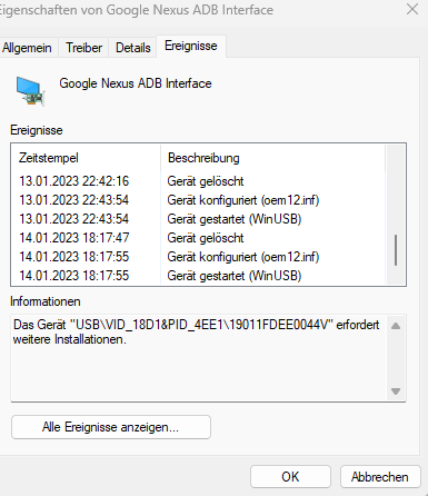

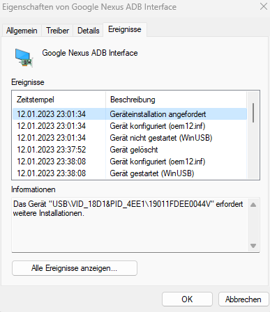

und im Reiter "Ereignisse" wird nochmal Spezifiziert
ist dort irgendwas auffälliges?
Vor allem bei "Treiberdienst hinzugefügt" sollte (WinUSB) dabei stehen. das heißt Windows Kontrolliert den Treiber. Steht dort was anderes ist möglicherweise ein Treiberfilter aktiv, welche ab und an von Antivierensoftware gesetzt werden.

Habe Pixel 6 pro entfernt, dann USB vom handy getrennt und dann wieder angesteckt dann ist es wieder da aber nicht unter Geräte oder geschweige denn auf Geräte und Laufwerke auf dieser PC

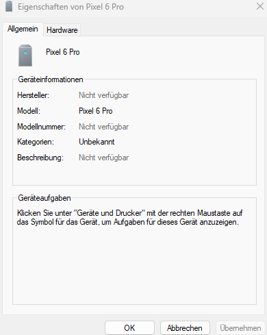

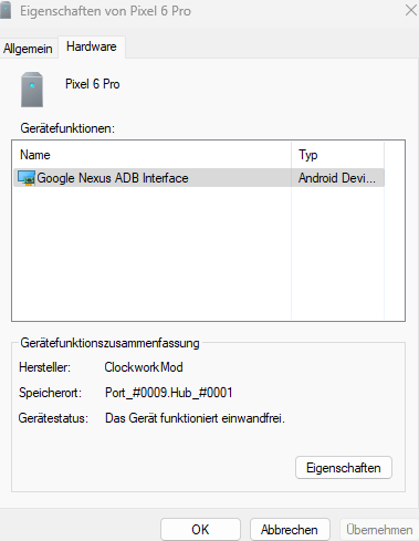

Rechtsklick geht nicht, Moment doch unter weitere Druckereinstellungen und geräte komme ich nun in die Eigenschaften
Unter Geräte steht nicht angegeben
Sieht anders aus als bei dir, wieso steht das Nexus ADB Interface? Hatte mal für oppo ADB installiert
Screenshot_20230114_182938.png Screenshot_20230114_183037.png Screenshot_20230114_183124.png
So das wars mit Bilder denk ich....

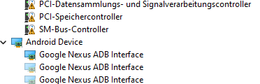

Die Treiberwarnung bzgl. SM Bus war weiter oben, über Google Nexus. Der Teil ist auf deinem Screenshot nicht zu sehen.

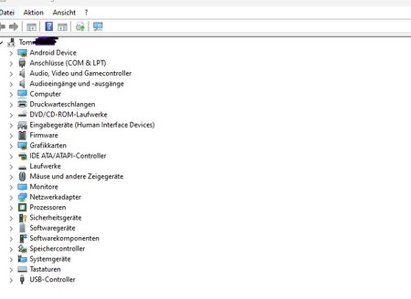

Da ist keine SM Bus warnung mehr
@Tombay1969 Na gut, hier war sie halt über dem ersten Eintrag zu sehen.

@Skyhigh
WinUSB steht da 18:17Uhr als gestartet

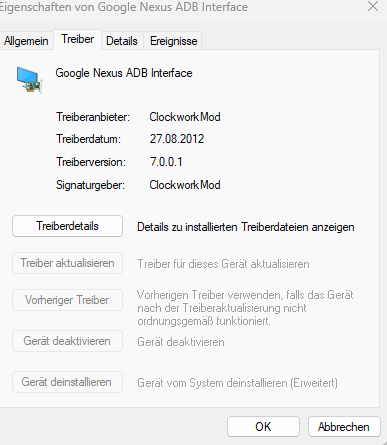

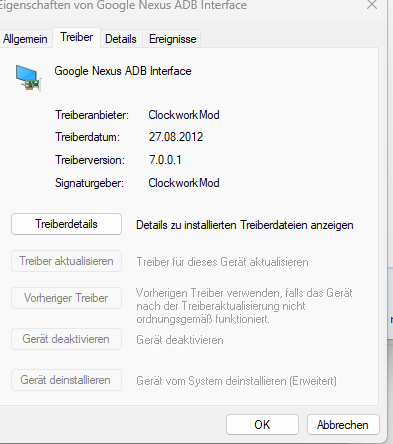

Wie alt ist der der Clockworkmod Treiber?
Standardmäßig sollte da der Windows Treiber sein.
Möglicherweise ist der Clockworkmod Treiber zu alt und kennt das Pixel nicht.
Edit: da steht 2012 als Treiberdatum. Das ist schon seeehr alt
Am besten deinstallieren und dabei die Treiberdaten davon zusätzlich löschen lassen.
Kann man später ja wieder installieren falls der für irgendwas notwendig sein sollte.
Zudem scheint es, als hättest du das ADB Debugging In den Entwickleroptionen an.
Wenn du das Debugging ausschaltest, wird das Pixel dann mit anderem Treiber erkannt?
Am besten deinstallieren und dabei die Treiberdaten davon Mal löschen lassen
Wie lösche ich Clockworkmod? Weiß nicht wie alt und ich weiß nicht wann ich es installiert haben soll

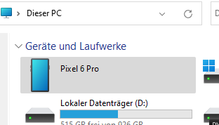

Hammer es ist jetzt daaaa, habe wie du sagtest deinstalliert, dann habe ich aber ein Treiber was ich gestern runter geladen habe von google USB Driver r13 installiert, handy wieder angesteckt und voila es ist endlich sichtbar. Vielen Dank euch für die Hilfe @Skyhigh und @chrs267
Mein MTP Treiber ist von 2006 und laut Microsoft aktuell. Funktioniert einwandfrei.
