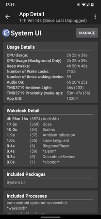

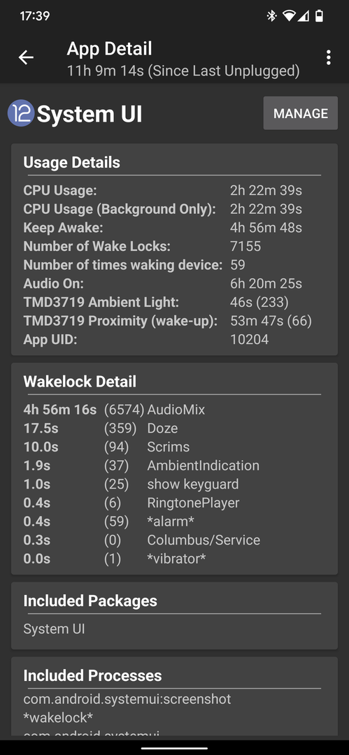

Meine Akkulaufzeit war heute auffällig schlechter als sonst. Zudem wollte sich mein Pixel partout nicht mit meinem Bluetooth Gerät im Auto verbinden (ein Aux Adapter). GSAM zeigt mir auch SystemUI als regelrecheten Schluckspecht an mit über 6000 Wakelocks, hier vor allem der Prozess Audiomix. Das einzige was ich heute geändert habe war "Now playing" einzuschalten. Hab ein Feedback an Google gesendet. Das hatte ich schon einmal, und nach einem Neustart ist das Problem in der Regel weg. Lass Now playing jetzt erst einmal aktiv und beobachte das weiter, aber normal ist das ja nicht. So sehr ich das Gerät mag, und mir auch alles gefällt, diese "Kleinigkeiten" verderben mir manchmal den Spass. Aber irgendwie ist es ja zur Zeit bei fast jedem Gerät so. Irgendwas ist halt immer. Hoffe mal das Feedback an Google bewirkt auch etwas.

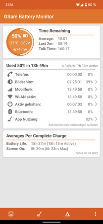

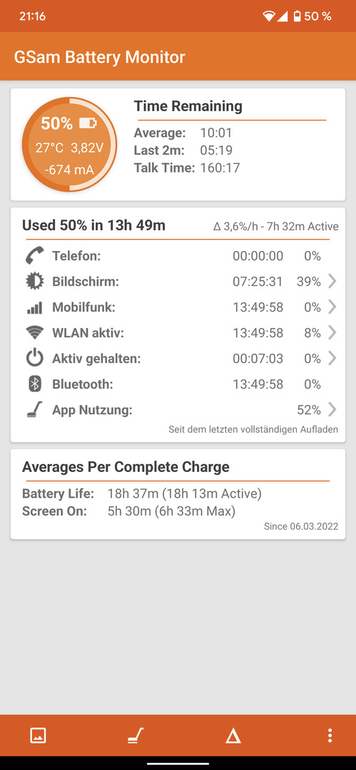

Hab sonst immer maximal 4,5h SOT und frage mich gerade wie zum Teufel ich 7,5h SOT mit noch 50% Rest-Akku hinbekommen habe 😂Screenshot_20220506-211633.png
Reaktionen: abk
@Richaard1602 das würde ich mich auch interessieren. Was hast du anders als sonst getan?
@abk Gute Frage, eigentlich gar nichts. Aber es immer mal so, dass man Tage hat, an denen das 6 Pro deutlich länger durchhält als sonst, obwohl man es gleich benutzt. Allerdings habe ich seit vorgestern alle Apps von Uneingeschränkt -> Optimiert und Eingeschränkt -> Optimiert gestellt. Quasi die Standardeinstellung, wenn man nichts ändert. Und hab bis jetzt keine negativen Effekte bemerkt, sondern höchstens nur positive.
