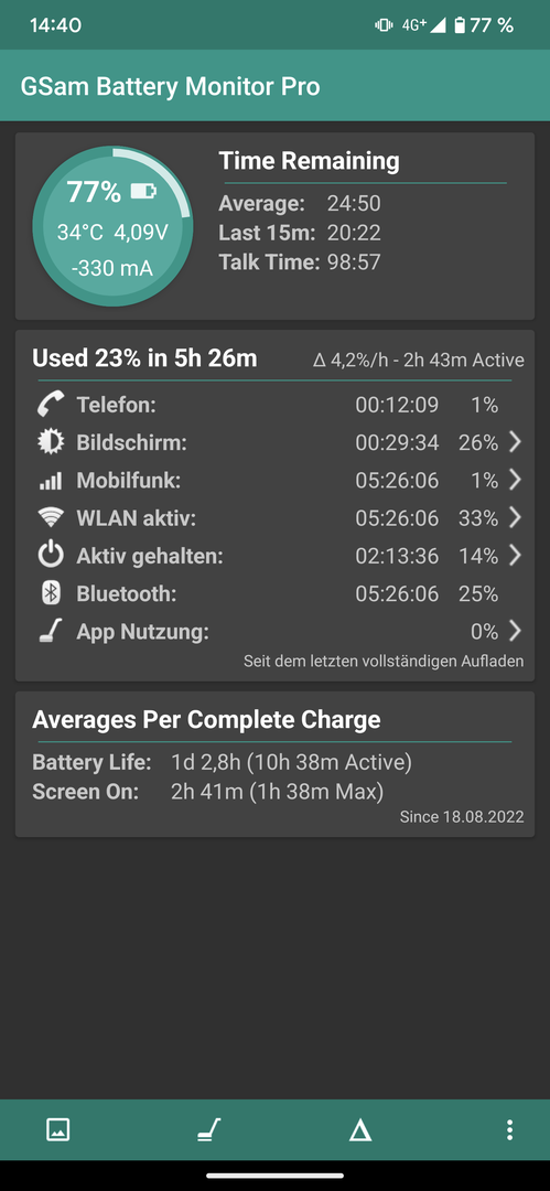

Also muss hier nochmal was los werden.Mit Android 13 nach 3 Tagen ist der Akku Drain extrem. Genau nachvollziehen kann es leider nicht das Gsam Battery noch nicht richtig läuft.Aber laut der App verliere ich pro Std ca 3%. Mit Android 12 war ich ca bei 1,9% in der Std. Geht es euch ähnlich?
So sieht's bei mir aus. Hatte bis 13% Restakku.

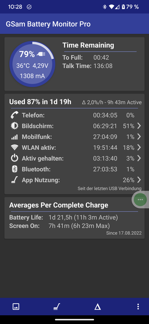

@Godfart ich kann dir ja Mal meinen bisherigen Tag zeigen.

@storandtchris Sieht so aus als hättest Du da ein Problem, allerdings weiß ich nicht wie viele Apps Du da drauf hast. Ich bin relativ spartanisch unterwegs. Die Akkulaufzeit könnte allerdings auch bei mir etwas besser sein. :-/
Das mit dem erweiterten Statistiken habe ich leider nicht. Muss bei sowas der normalen Statistik glauben.
@Godfart jup seh ich auch so!!Ich habe Recht viele Apps und viele Konten.Aber wie gesagt vor dem Update war für mich alles ok.
@storandtchris Vielleicht sind da einige Apps noch nicht für Android 13 optimiert. Ist auch ein Grund warum ich versuche den Großteil über den Browser zu erledigen.
