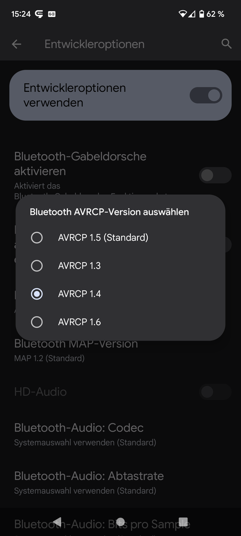

Hat sonst noch jemand folgendes Problem?:
P6P ist im Auto per BT verbunden, Musik wird per Spotify wiedergegeben, es werden aber keine Titelinfos anzeigt , nur das generische BT Symbol und "keine Titelinfo verfügbar"…
BT-Verbindung auf beiden Seiten löschen, Spotify neu installieren hat nicht geholfen….
Ist das erste Handy bei dem es diese Probleme gibt, hatte ich noch bei keinem Apple/Sony/Samsung/Huawei etc….
Könnte noch Werkseinstellungen versuchen, das würde ich mir aber gerne ersparen…
Hat vielleicht jemand eine Idee?

@uragano in den Entwickler Einstellungen folgendes einstellen versuchen

Oder 1.6, mit 1.5 zeigte mein Autoradio auch keine Titelinfos an.
Reaktionen: uragano
Mein Auto zeigt zwar die Künstler und Titel an, das Album aber nicht. Ich werde die Einstellung auch mal testen, danke für den Tipp.
Kurzes Update, mit 1.4. hat’s dann wieder normal funktioniert 👍
