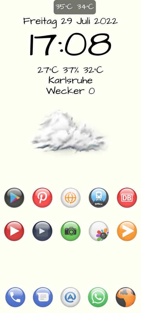

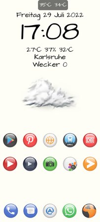

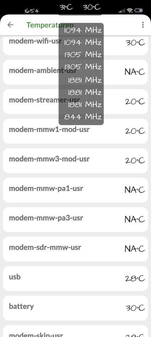

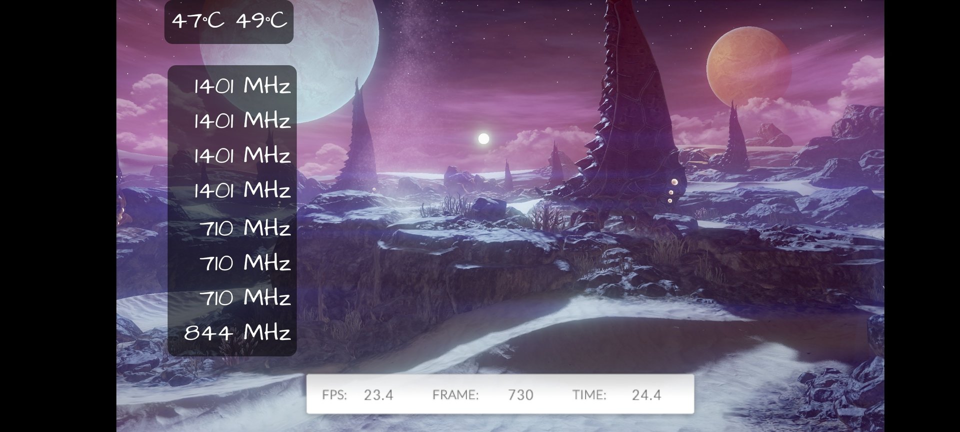

Ich weiß nicht wie ihr das macht aber es gibt Apps die kein Root benötigen und die aktuelle Temp anzeigen, was aus meiner Sicht gerade bei der Temp für CPU und GPU finde ich es wichtig die Temp live realtime zu haben und ab 47 Grad Akku kann es passieren das er anfängt schwanger zu werden aufgrund der chemischen Reaktion Zum Bild ich nutze die App DevCheck Pro in der neusten Version.
Zu Bild 1 Stock Zustand oben links ist der cpu sensor oben rechts der gpu sensor es lassen sich max 2 Temp Sensoren selektieren ob es vom Pixel unterstützt wird kann ich nicht sagen. Bild 2 zeigt den Wild Life Test von 3dmark

@Christian1297 heißt du hast bei DevCheck Pro unter Sensoren > Temperaturen nur den Akku Temp Sensor?
@Canary222
Ich habe mir extra die Pro Version gekauft und bei Temperatur Sensoren wird auf meinem Pixel 6 Pro nichts angezeigt.

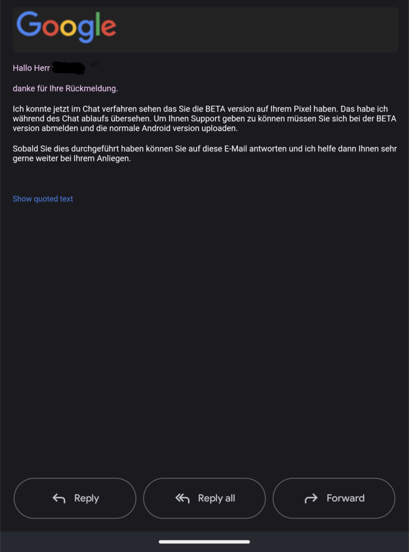

@roisolei85 Das tut mir leid

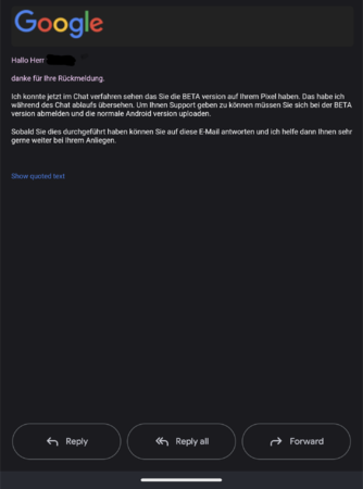

Hab jetzt noch mal eine Mail bekommen:
Also, Beta verlassen und dann kann man weiter schauen.

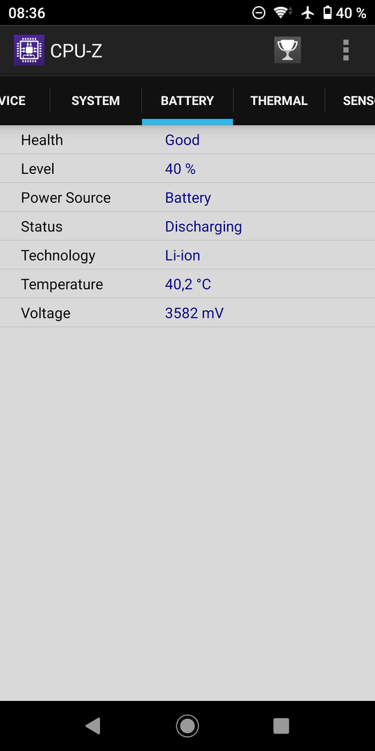

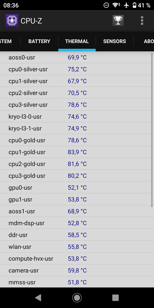

Ich hab zwar schon Mal ähnliche Bilder hochgeladen aber hier nochmal zum Vergleich die Temperaturen eines Xperia XZ2. Ich habe das Gerät nach längerer Zeit Mal wieder eingeschaltet und jetzt hat es über 40 App Updates laden müssen. Die Temperaturen sind bei Raumtemperatur ohne Sonne entstanden.
Die Temperaturen sind da schon hoch aber das Gerät fühlt sich trotzdem kühler an als ein Pixel 6. Der Tensor, das hellere Display, der größere Akku und so weiter ergeben wohl einfach eine höhere Verlustleistung an Wärme womit Google gezwungen war die Wärme stark über das Gehäuse abzuführen. Dadurch fühlt sich es einfach wärmer an. Beim Sony glüht der SoC unbemerkt isoliert vom Gehäuse und beim Pixel erwärmt sich eben das ganze Gehäuse um die Wärme besser abführen zu können.
Man beachte die 83,9°C die da einem CPU Kern zugeordnet werden. Das ist ein realistischer Wert für Volllast und nicht die 45°C die manche Apps beim Pixel als angebliche CPU Temperatur anführen.
