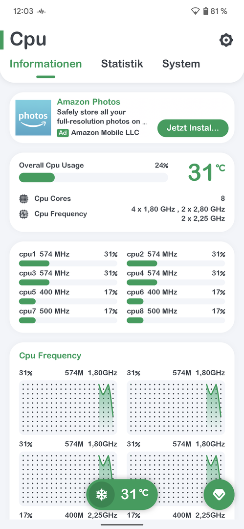

Hallo
Kann es nur bestätigen mein neues läuft super ... gerade eine ganze Zeit am surfen....beim alten bestimmt schon 40 Grad in dieser Situation....
Jetzt 33 Grad.....oder weniger...
Bin sehr zufrieden....
Grüße
Reaktionen: blino, sharik2009 und Magic_13
