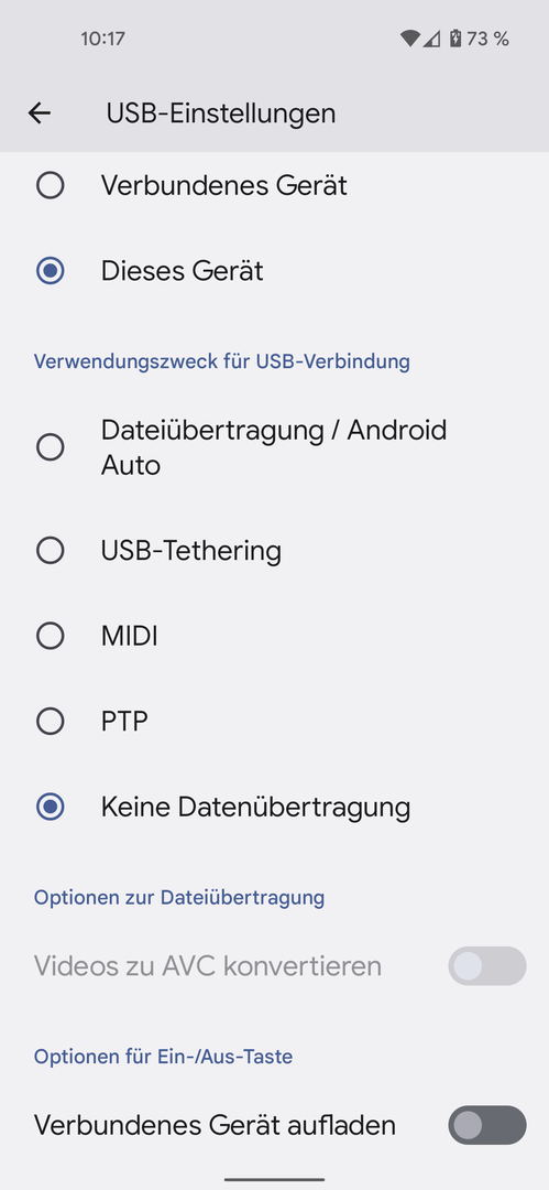

Normalerweise sollte das funktionieren wenn das Spendergerät als Host eingestellt wird und das andere als Teilnehmer.
@Christian1297 Wo stellt man das ein? Habe hier nur ein Pixel 4a zum testen, aber keinen Hinweis gefunden da was umzustellen. Es sei denn, das originale USB-C-Kabel des Pixel 4a taugt nicht dazu.,

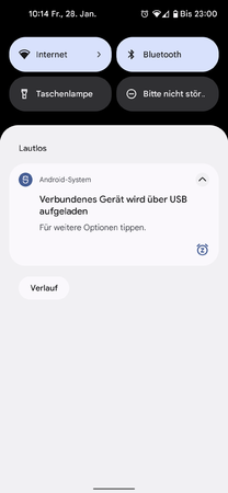

@Dr.No Ich habe es gerade Mal getestet.
Wenn ich das Pixel 5 mit einem Galaxy S4 Mini verbinde wird das Galaxy über aufgeladen. Anders herum kann ich nicht einstellen was wohl daran liegt dass das Galaxy nur Micro-USB hat und kein USB-C.
Verbinde ich das Pixel 5 über USB-C mit meinem Microsoft Surface wird das Pixel aufgeladen und in der Benachrichtigungsleiste ist auswählbar den Ladevorgang umzukehren. Funktioniert aber nicht weil das Surface nicht mit 5V geladen werden kann. Mit einem Smartphone sollte der Test dann auch hier erfolgreich seien.
Reaktionen: Dr.No
@Christian1297 Danke. Mann sieht das nur in der Benachrichtigungsleiste, funktioniert auch am Pixel 6.
