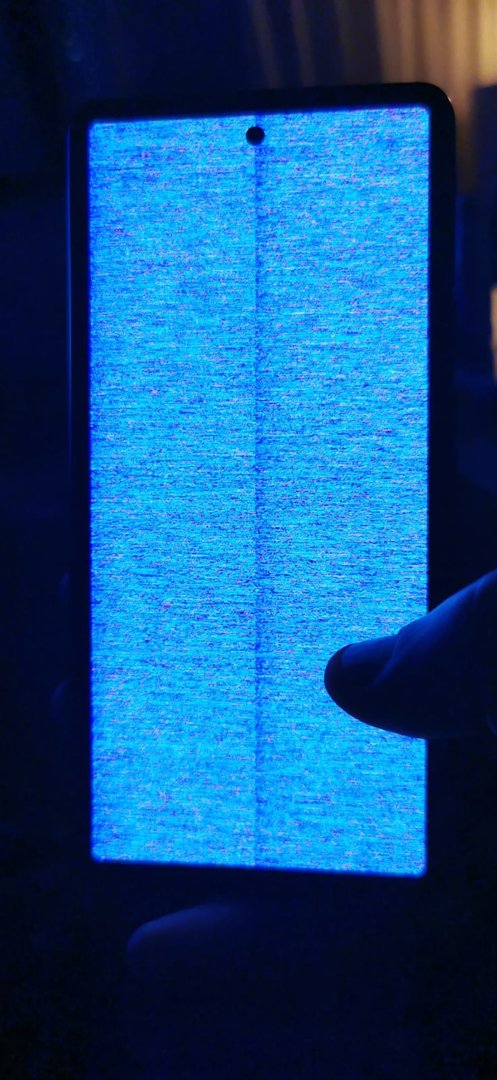

Marv85 schrieb:
Guten Abend miteinander. Ich hab ein Problem seit Donnerstag. Was ist das ?? Display kaputt oder Software Fehler??
Mfg Marvin
So kurze Meldung. Handy wurde repariert und funktioniert tadellos.

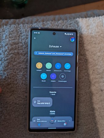

Mein Pixel 6, hat auch grünliche Verfärbungen.
Das finde ich schon hart in der heutigen Zeit. Dachte eigentlich das wir da mittlerweile ruhe mit hätten. Fällt zwar eher Abends bei geringer Helligkeit auf, aber trotzdem immer ärgerlich diese Lotterie. 🙈😕

@Olley jopp, so sahen 3 von 4 Displays bei mir auch aus. Nur eins hatte das nicht, dafür einen Displayfehler und musste auch getauscht werden. Echt ein Unding.
Umso mehr verstehe ich nicht, dass Google fast überall solche Grautöne verwendet, wo das so extrem auffällt, wenn sie schon so billige Displays verbauen/keine Qualitätskontrolle machen. Dann macht doch wenigstens im Darkmode die Apps und das System schwarz, das spart dann zusätzlich Akku.
Vor ein paar Wochen musste ich das Display tauschen lassen(runter gefallen), da hatte ich die Hoffnung, dass die mittlerweile bessere Displays haben, aber Pustekuchen. Das war sogar das schlimmste bisher was den Grünstich angeht.
Nun musste ich es wieder einschicken wegen dem Android 13 Bootloaderbug. Hab kaum Hoffnung das es jetzt ein gutes Display gibt.
Reaktionen: Tolaschmied, blino und Olley
