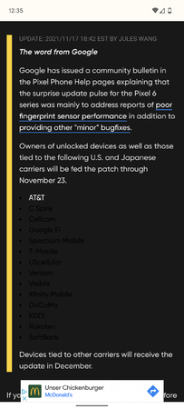

Mutmaßungsmodus Ein: Wenn Google z.B einen Workaround für die Problematik bereit gestellt hat, dann ist es legitim und nachvollziehbar das sie die Verbreitung so klein wie möglich halten wollen. Mutmaßungsmodus Aus!
Ich sehe das, evtl. auch Beruflich bedingt, aus der Softwareentwicklungsbrille und nicht aus der Kundenbrille, daher sind wir hier auch unterschiedlicher Meinung. Google will keinen ärgern, aber ich denke sie haben einen guten Grund das Update klein zu halten.

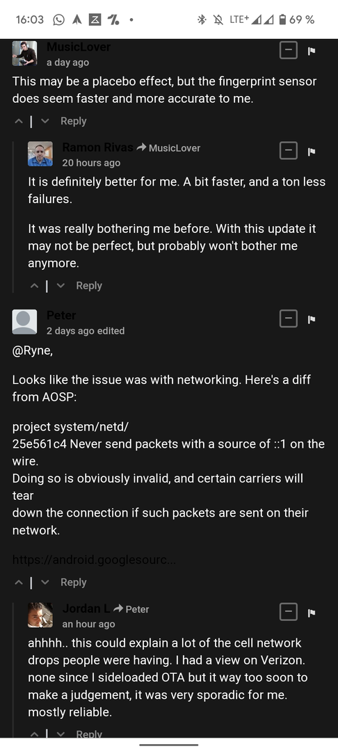

Nochmal zu der Änderung im Code bezüglich Networking. War ein Kommentar bei Android Police
