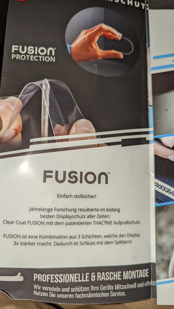

Bin gerade echt begeistert . Zur Erklärung
Hatte direkt beim Kauf ein stinknormales Panzerglas aufgetragen.
Das Problem mit den FPS war bei mir ebenfalls vorhanden . Heute bin ich ins Einkaufszentrum gefahren zu mobileoutfiters . Dort habe ich das Pixel 6 folieren lassen , samt Folie fürs Display war alles zusammen nicht gerade billig , dafür kann ich das Design so oft ich mag für 7 Euro komplett wechseln und bei ablösen der Folie o.ä wird sie gratis gewechselt . Und was soll ich sagen der Scanner funktioniert tadellos. Endlich nicht mehr wie ein verrückter 4 bis 5 Mal drauf Patschen.
Reaktionen: ChrisOB
Darf ich fragen für welches Produkt du dich bei mobile outfitters entschieden hast?
Edit: Gehört aber wahrscheinlich nicht hierhin. Besser weiter im Displayschutz-Thread...
Die clear coat Fusion. Absoluter wahnsinn der Unterschied zu vorher
Diese ist es
