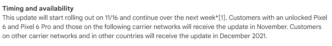

Google hat doch nur gesagt, dass bis 23. November das Update bei allen in den US und den entsprechenden Carrier angekommen sein sollte. Der Rest der Welt bekommt es erst im Dezember.
So lese ich das auch schon die ganze Zeit

@Hatshipuh der Abschnitt mit dem other Countries war mir neu. Stand so die Tage nichts bei AP.
Dann können wir ja noch von spezifischen Änderungen ausgehen?
Weil so ganz sind die Probleme bei uns mit dem 037er Update nicht behoben.
