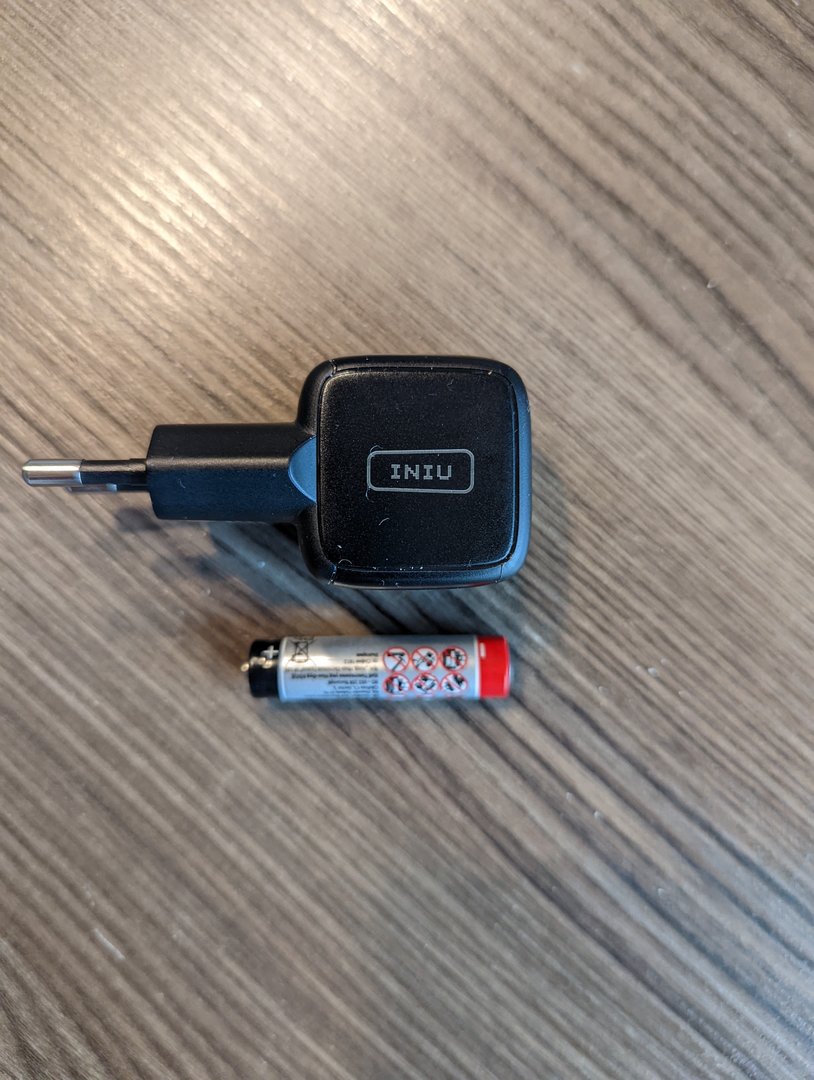

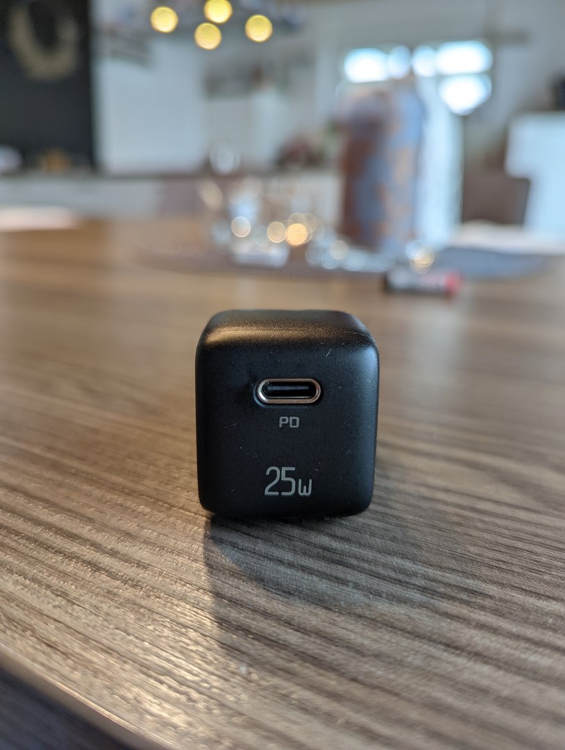

Ich habe mich für das INIU 25Watt PD 3.0 (ohne PPS) entschieden. Der Grund war der Preis von 9€ dank eines 6€ Rabatt. Es macht einen guten Eindruck. Mein Pixel 6 habe ich damit aber noch nicht geladen. Ich werde berichten.
INIU USB C Ladegerät, 25W PD3.0 Schnellladegerät mit LED-Anzeige, kompaktes USB-C Netzteil Kompatibel mit iPhone 13 12 Pro Max Samsung S21 Note 20 Huawei Xiaomi iPad AirPods Pro MagSafe Switch usw.: Amazon.de: Elektronik & Foto
Noch zwei Bilder.
Anhang anzeigen 931250Anhang anzeigen 931249

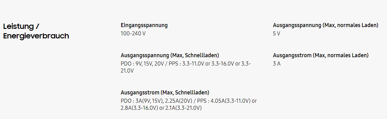

Damit das Pixel 6 mit den vollen 30W laden kann, benötigt es ZWINGEND PD 3.0 PPS bis zu 21V wie es auch das originale Netzteil liefert.
PPS ist die dynamische Voltskalierung unter Kommunikation mit dem Handy.
Sprich das Handy sagt dem Ladegerät wieviel Volt es grade benötigt (und man kann es auch über die Software steuern).
Wird PPS nicht unterstützt fällt es auf 15W oder weniger zurück (nicht gemessen). Das gilt auch für PD 3.0, QC1/2/3/4 ohne PPS egal wieviel Watt/Ampere/welche und wieviele Voltkombinationen euer Netzteil unterstützt. Es lädt NUR MIT PD 3.0 PPS auf voller Geschwindigkeit - und nur wenn auch das volle Spektrum und die dynamische Skalierung unterstützt wird. Es gibt auch PPS Netzteile die nur bis 11V gehen ... das reicht nicht aus.
PD 3.0 PPS - 21V 1.5A hat das originale Netzteil (schaut selbst nochmal nach, hab grade keinen Bock).

Habe mir jetzt eins von Samsung geholt. 45W und kann auch 21v.
Samsung Schnellladegerät 45 w , Schwarz: Amazon.de: Elektronik & Foto
ja, kann es.
