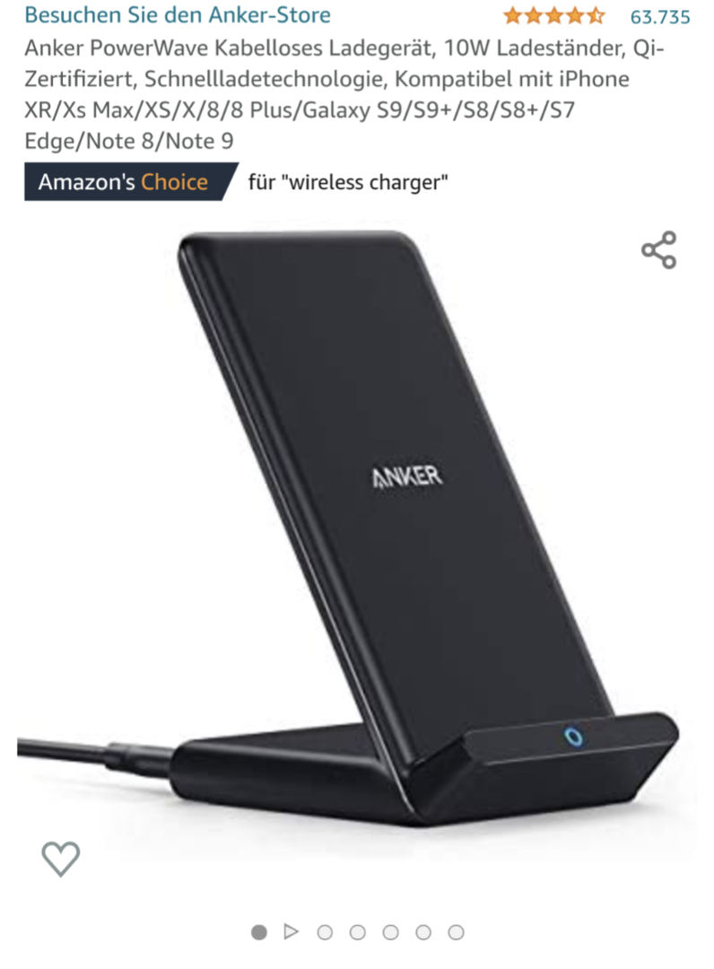

Habe mir mal ein von Anker Bestellt. Kommt morgen schon.
@morpheus620 welchen von Anker hast du bestellt?

Siehe Bild. Den habe ich.
Und es gibt auch welche die eine Uhr mit Laden. Musst du Mal bei Amazon schauen.

Heute kam das Anker und es geht immer noch nicht. Was soll der Mist jetzt ?
Kann doch nicht sein. Es ging doch am Anfang.
Es muss ein Software Problem sein. Wenn es Ausgeschaltet ist dann Lädt es. Verstehe ich nicht
Es geht doch nicht. habe das Factory Image geflasht und jetzt zeigt er gar nichts mehr an wenn ich es drauf stelle.
