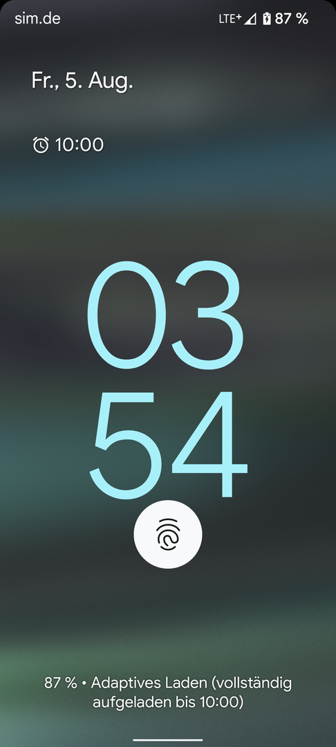

Bezüglich falsche Info zum Laden passt das hier wohl auch dazu. Ich habe nicht schlecht gestaunt...

@Chefingenieur das war auf meine Erfahrungen mit meinen Kabeln hier bezogen, nicht allgemein.... Da kommt es wohl auf die Zertifizierung an bzw wie gut die gemacht sind
@eggman was ist daran falsch? So sieht es bei mir auch aus nur das mein Wecker um 7 geht. das heißt also mein Gerät macht auch nen Stopp zwischendrin und lädt dann erst kurz vorm Wecker zu Ende. So soll es und so ist es gedacht
Das war 4Uhr Nachts. Wahrscheinlich hatte ich ein Bier zuviel. Um 8 Uhr sah das noch genauso aus, also immer noch 87%. Bis 10 Uhr habe ich nicht gewartet, der Wecker hat hier für mich eine andere Aufgabe. Also habe ich das Ladegereät nochmal neu eingestöpselt, danach ging es fix.
Diese Funktion war mir so nicht bekannt. Danke für die Aufklärung!
Ich verstehe ehrlich gesagt auch nicht, was das Problem sein soll.
Der Wecker ist auf 10 Uhr eingestellt und in der letzten Zeile steht es wird um 10 Uhr voll sein.
So wie es sein soll 🤔
Reaktionen: eggman, beleboe und 85950
@eggman du kannst diese Funktion auch ausschalten und das Gerät normal laden. Dann ist es aber eben nicht akkuschonend über Nacht
Nochmal Danke an alle! Ich kannte die Funktion nicht und hatte einen Fehler angenommen.
Der Wecker um 10 Uhr ist bei mir nicht zum Aufstehen gedacht, er dient der Erinnerung an eine tägliche wichtige Maßnahme. Der ist dauerhaft so eingestellt, auch schon bei meinen vorhergehenden Telefonen. Nun nach sechs Tagen ist die Funktion erstmalig letzte Nacht aktiv gewesen.

@eggman ja auch das ist normal das Dein Pixel 6a deine Gewohnheiten annimmt wenn ich es mal so ausdrucken darf :) das lernt also quasi erst Mal etwas bevor alles so funktioniert wie es am besten ist
