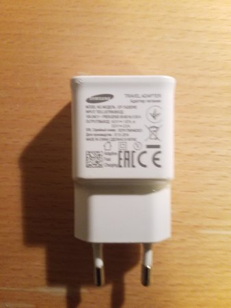

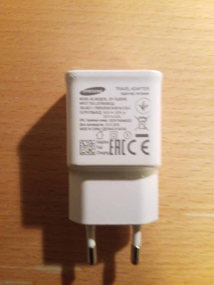

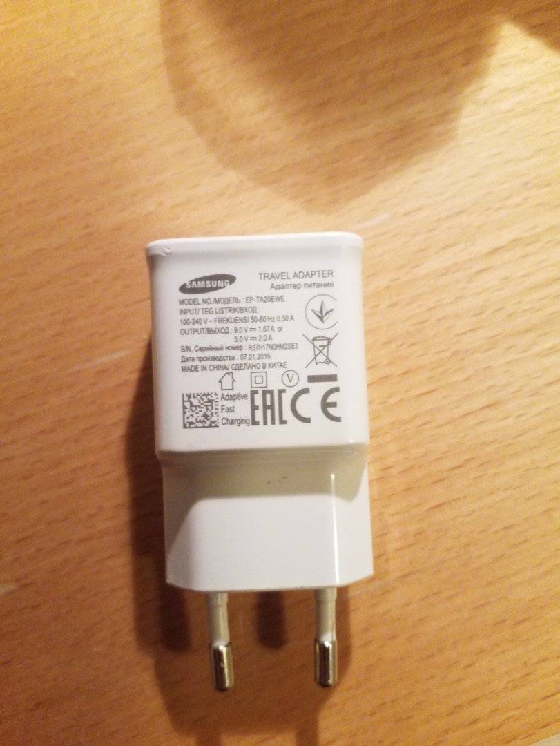

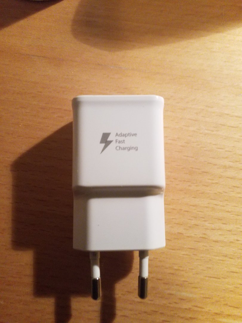

Ich hab dieses alte Ladegerät von Samsung. Da steht "Travel Adapter" dran und "Adaptive Fast Charging"
Reicht das auch zum Laden für's Pixel 6a?
Hinten steht unter "Output" (Mittleres Foto, auf dem ersten nur sehr unscharf erkennbar):
9.0V (dann komisches Symbol, Gleichstrom Zeichen vielleicht?) dann 1,67 A
Dasselbe mit 5.0V und 2.0A
Heißt das dass es Spannung mal Stromstärke entweder mit 15,03 W oder mit 10 W lädt?
Das wäre dann für heutige Verhältnisse beides langsam und da brauch ich dann kein noch langsameres Ladegerät um den Akku zu schonen, oder?
Würd mich über eine Erklärung freuen.
LG
Das Netzteil unterstützt kein USB Power Delivery. Somit wird das Pixel keine 9V Ausgangsspannung am Netzteil anfordern können. Es wird also maximal mit 5V und 2A laden. Also in keinem Fall mehr wie 10 Watt. Allerdings würde ich bei 15W nicht von langsam sprechen. Mehr als 18W unterstützt das das Pixel 6a ohnehin nicht - wobei man es andersherum natürlich einfach alles als langsam bezeichnen kann wenn andere mit 100+ W laden.
