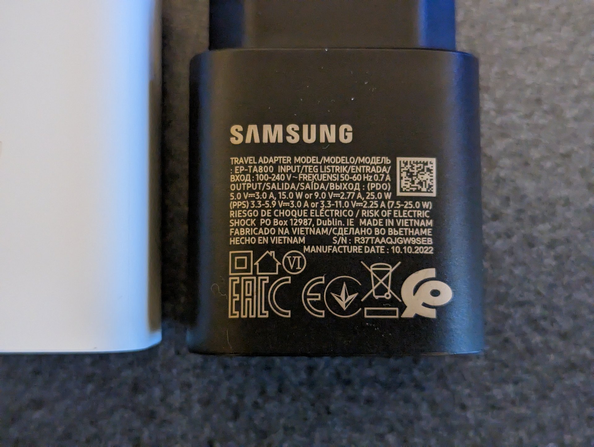

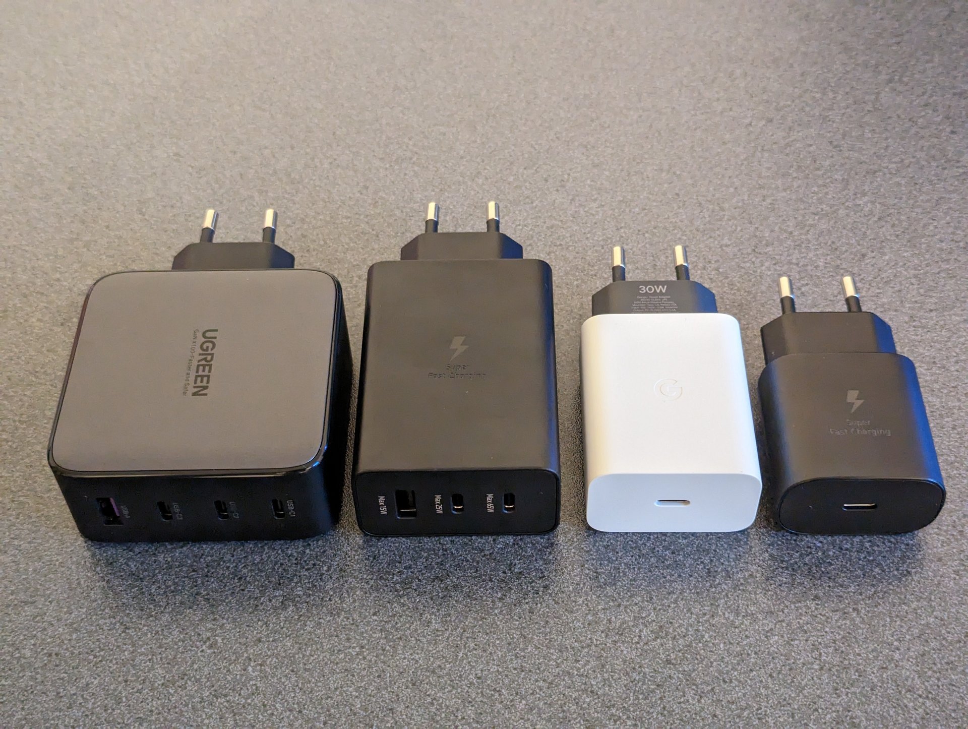

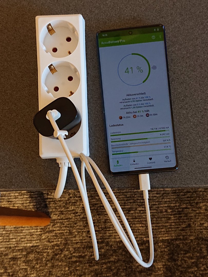

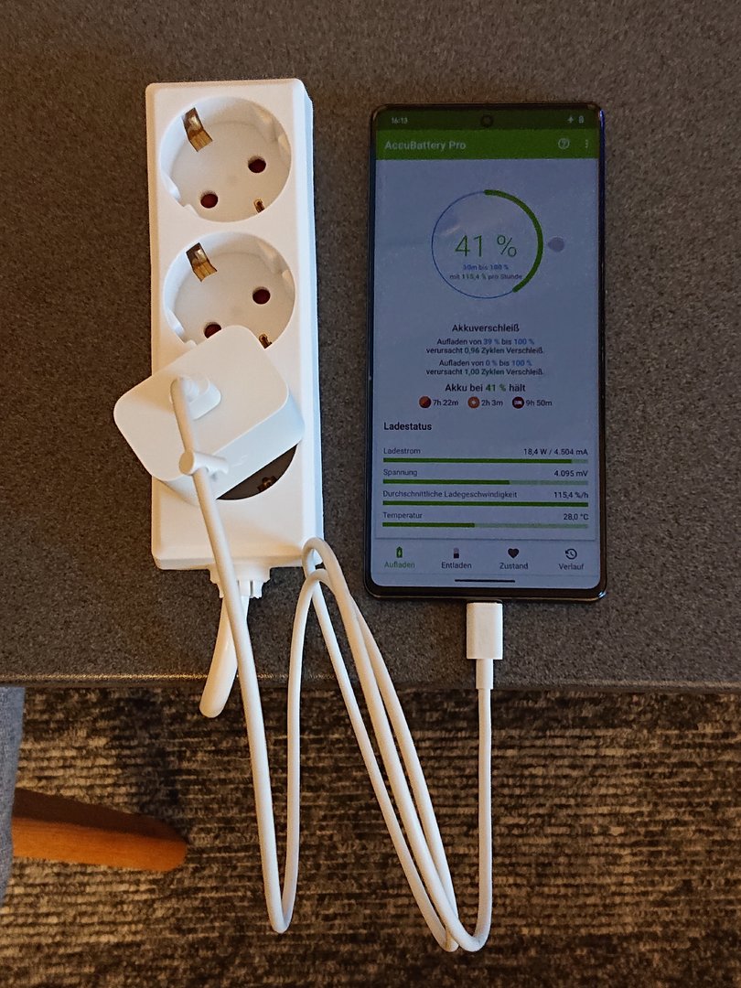

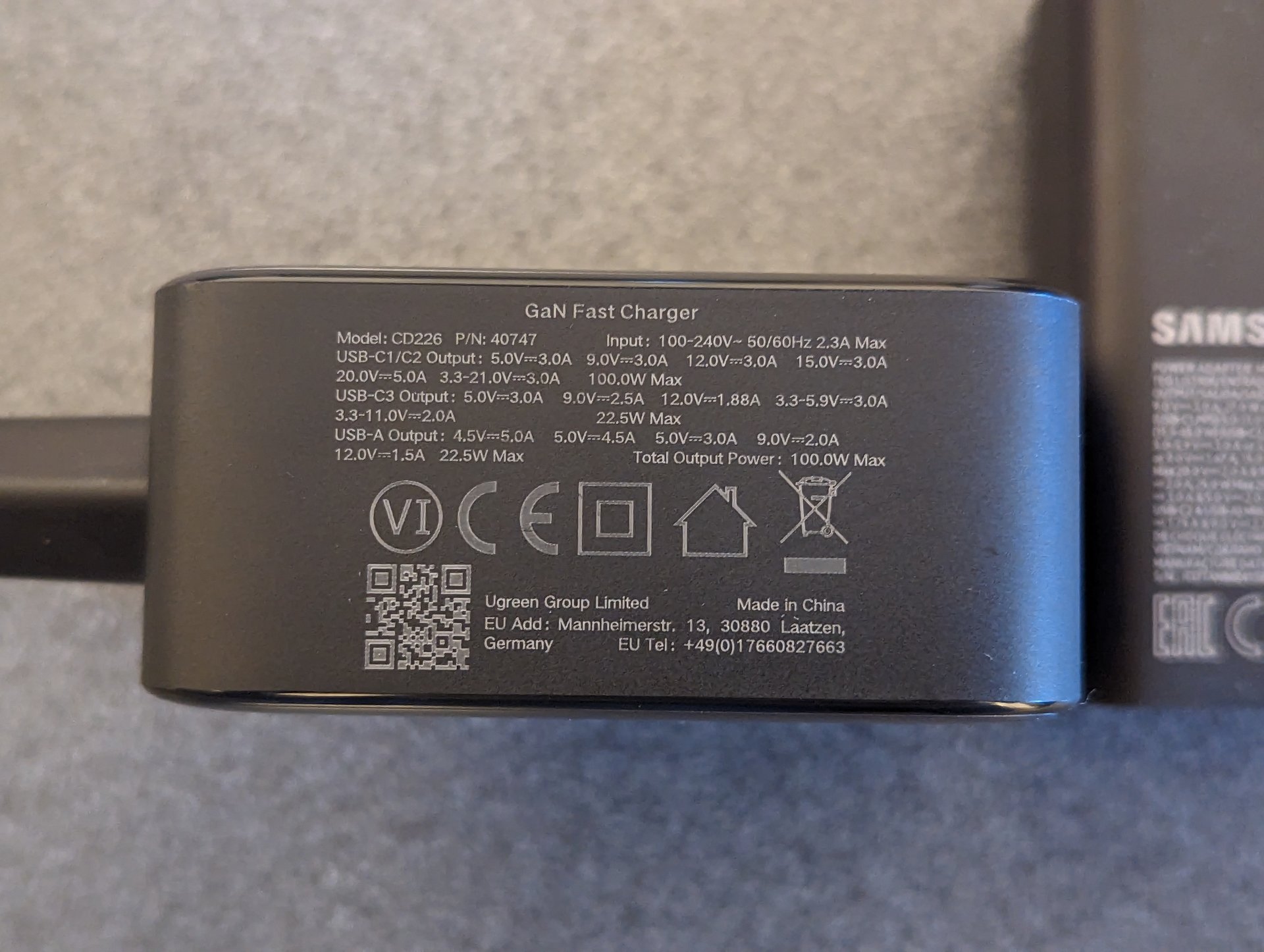

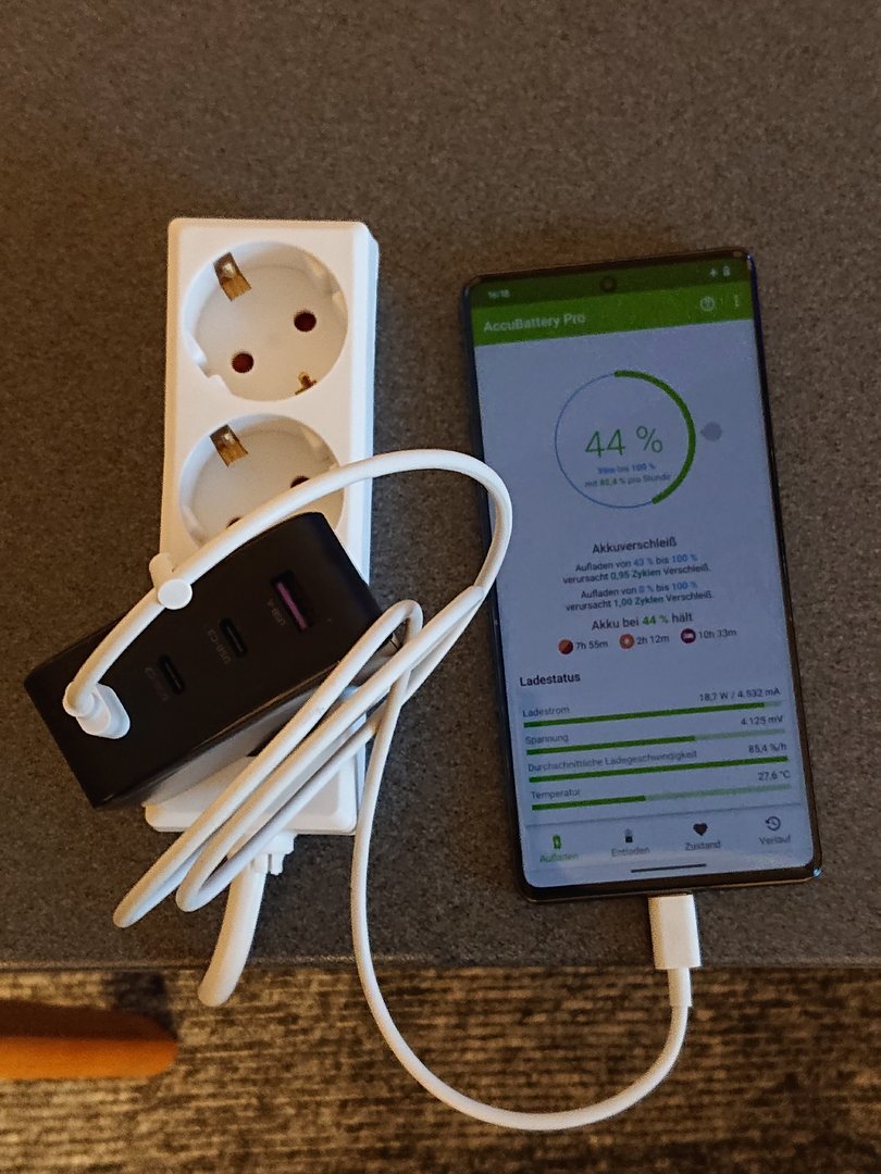

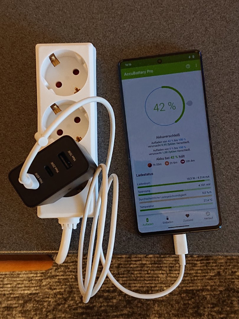

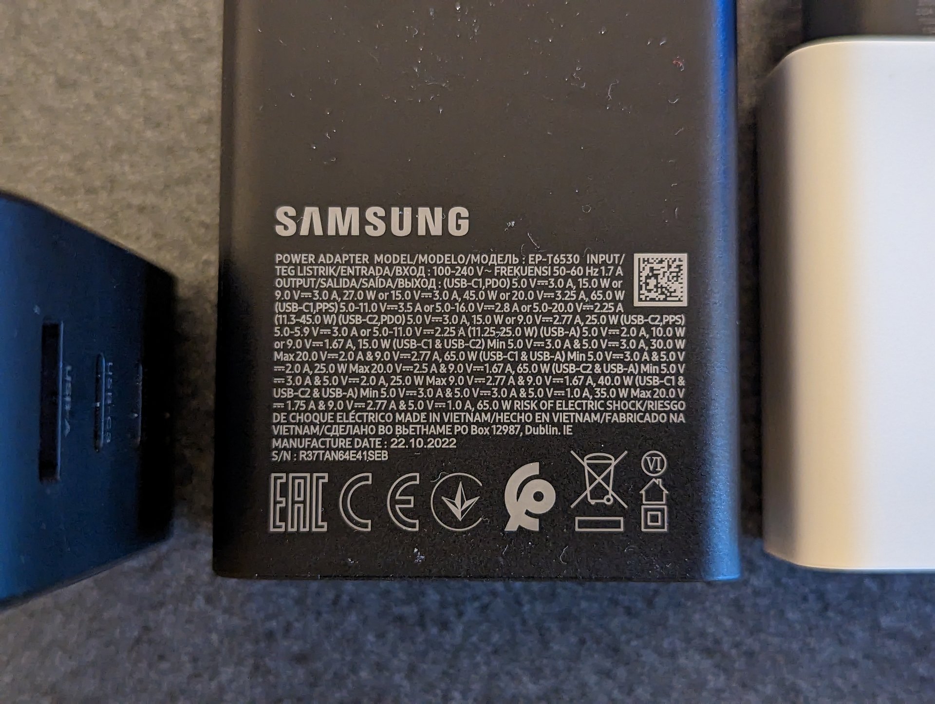

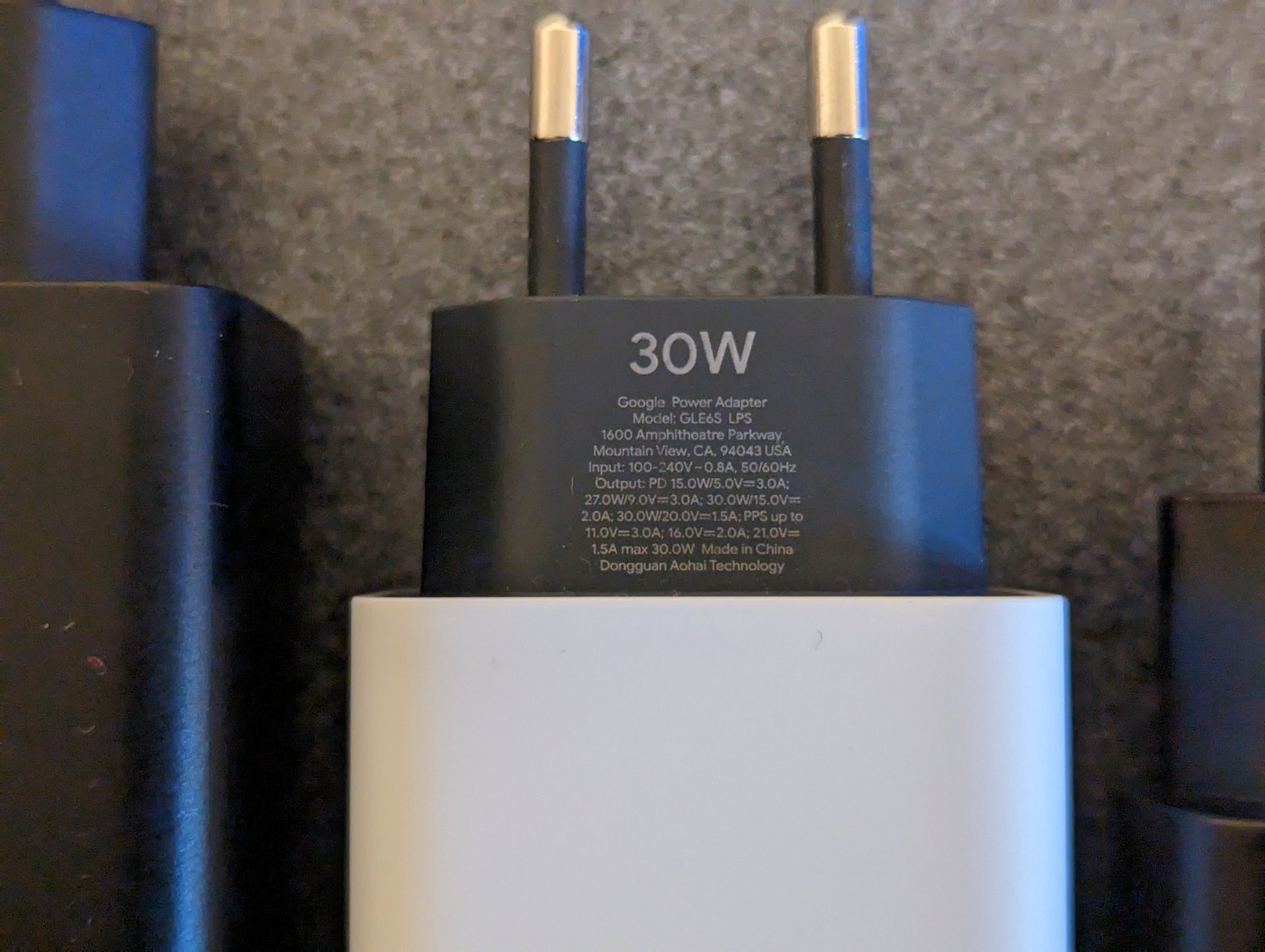

Ich habe aus Interesse mal vier Netzteile in einer Momentaufnahme auf den maximalen Ladestrom getestet.
Zwar habe ich ein 7 Pro und kein 6a aber die Thematik der Unterschiede zwischen Ladegeräten, die es aber bei entsprechender Umsetzung der Standards durch den Hersteller nicht geben dürfte, trifft es so trotzdem.
Alle verfügen über Power Delivery mit PPS Support. Genaue Details kann man den Aufdrucken entnehmen.
Übersicht.jpgGoogle 30W D.jpgSamsung 25W D.jpgSamsung 65W D.jpgUGreen 100W D.jpg
Ergebnisse hier:
Entschuldigt die schlechte Bildqualität, ist eben nicht mit dem Pixel fotografiert. :)
Reaktionen: 123245
Verstehe deinen Gedanken, aber der Ladecontroller ist beim P6a definitiv anders als beim P7 Pro.

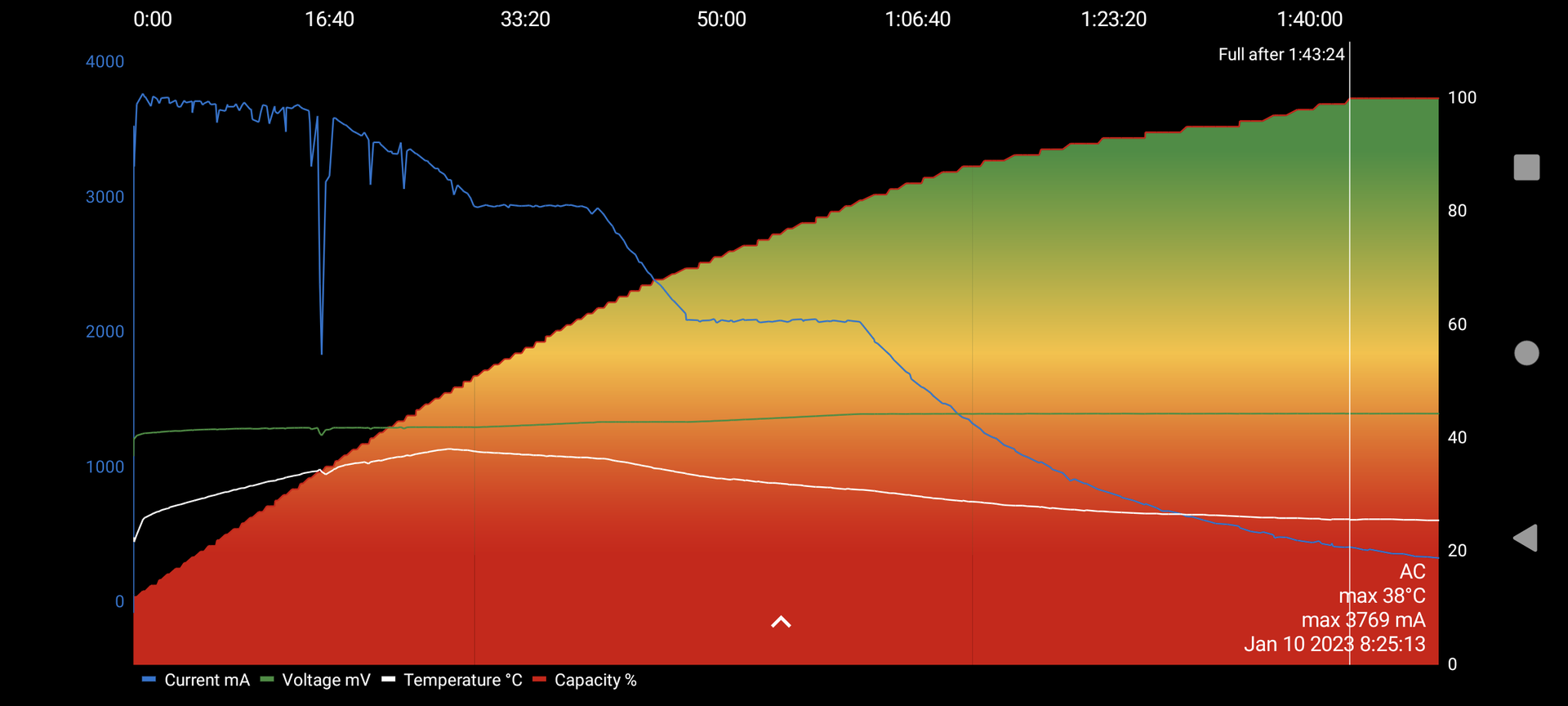

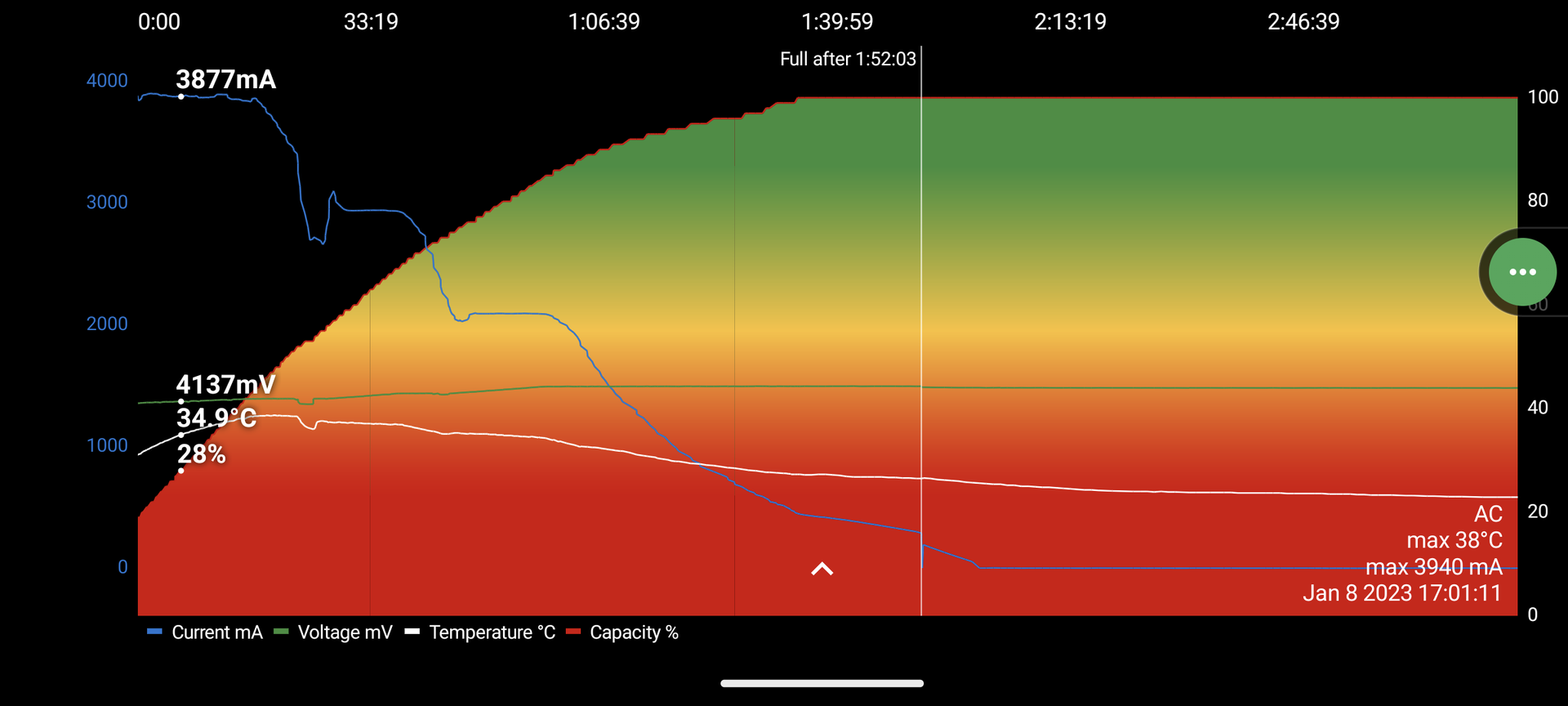

Habe das 33W Ladegerät und Kabel von meiner Frau ihrem RN 10Pro verwendet.
Von 15% bis 43% hat es 15W dann geht es runter auf 12W bis zu 69% und von 75-85% sind es 9W Anschließend sinkt die Wattzahl kontinuirlich
100% sind erreicht nach 1:35h. Akku voll ist erreicht nach 1:52h sagt die App.

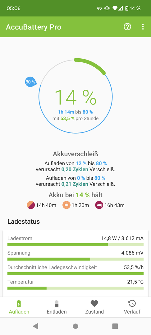

Moin,
das dm-Ladegerät zusammen mit dem Original-Kabel lädt in der Spitze mit 15 Watt. Habe mir jetzt noch ein Original-Ladegerät geholt, aber die 15W sind zumindest schonmal ok...
Reaktionen: 123245 und Loveboat

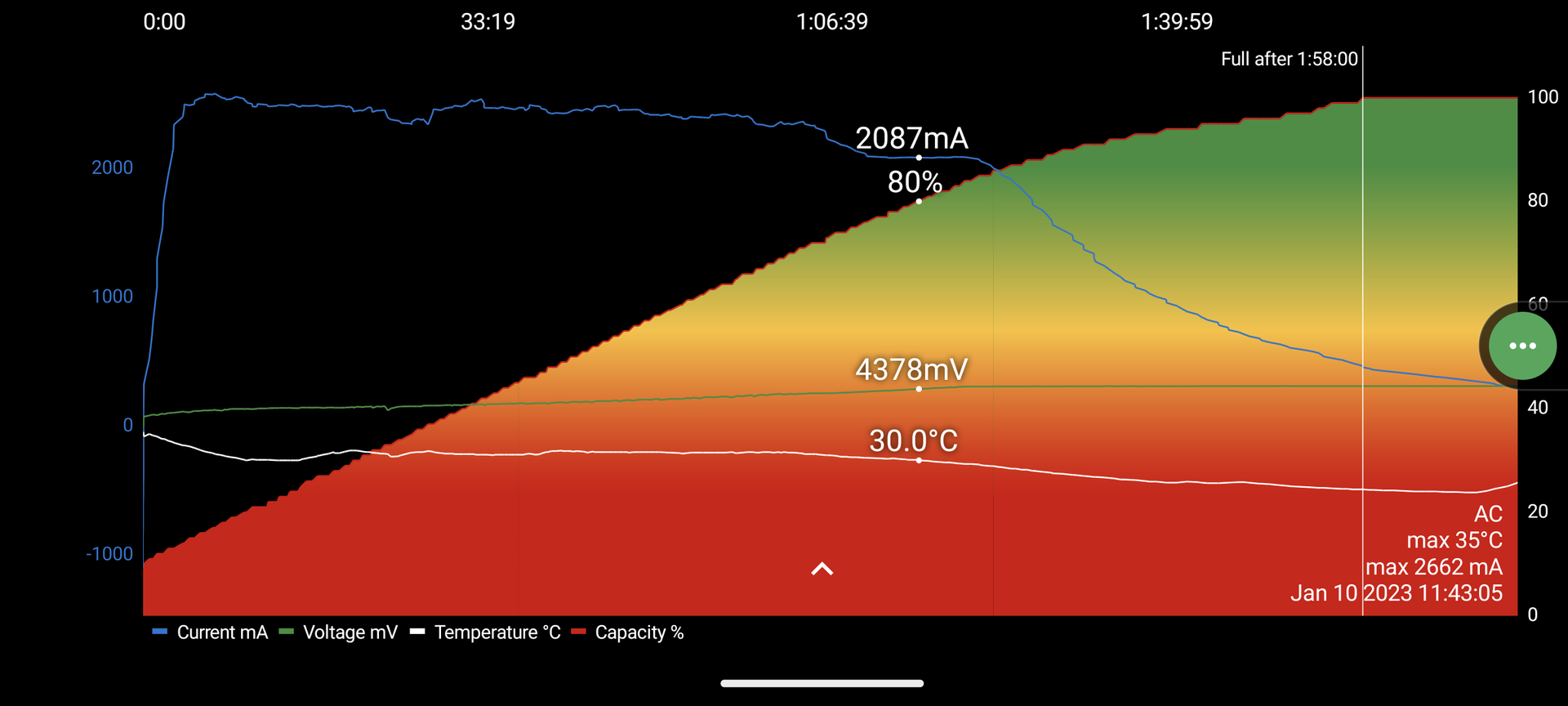

Braeter schrieb:
Von 12% bis Voll = 1:43h
Das ist natürlich weit entfernt von einem ganzen Morgen bis Mittags. Mein Fehler. Ich muss wohl zwischendurch immer wieder das Handy von der Ladestation genommen haben. Daher messe ich auch lieber, als dass gefühlt eine Situation so oder so ist.
Heute zum laden mal die Powerbank verwendet. 10% - 80% in 1:15h.
Die erste Stunde wurde mit 10W geladen. Voll nach 1:58h
Reaktionen: Loveboat
