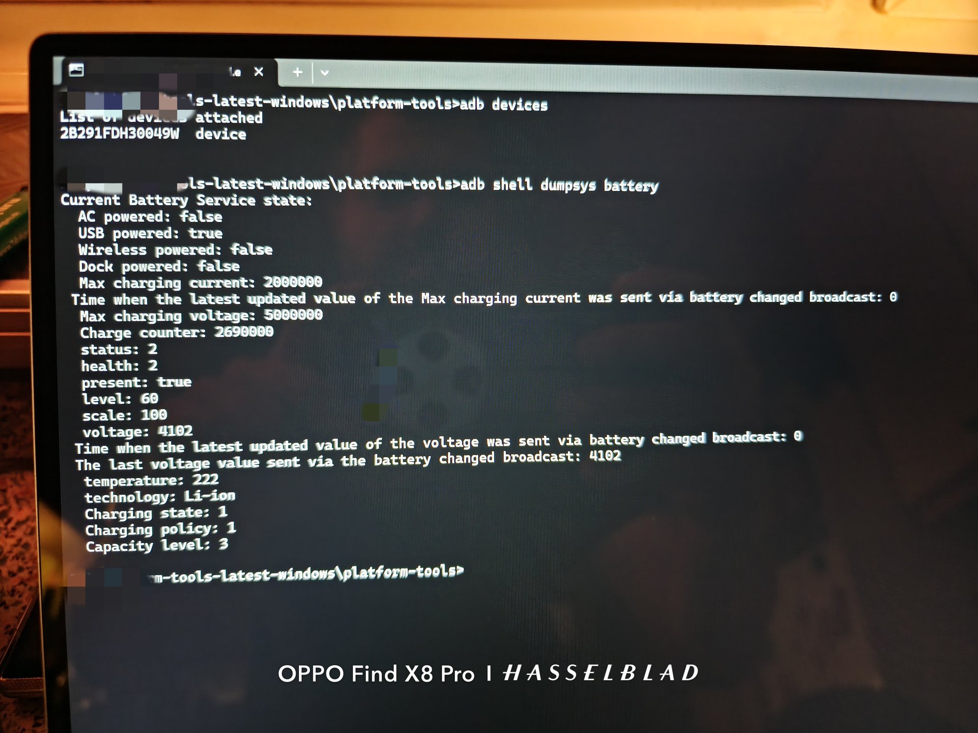

Danke. Jo das vermute ich. Nach 2 Jahren Dauernutzung wird er sicher nicht mehr frisch sein. Leider kann man das so auf Anhieb nicht sehen wie bei Apple. Adb shell dumpsys battery. Werde aber nicht richtig schlau draus wie jetzt der Zustand der Batterie ist . 🤷
Der Akku hat noch eine Kapazität von 4134 mAh?
Wie kommst du darauf?
Leider gibt das Gerät deutlich weniger Daten aus als neuere Modelle/andere Hersteller.
Lade es einmal komplett auf, also 100% und dann noch mindestens 30 Minuten am Ladekabel lassen.
Anschließend noch einmal auslesen.
Wenn du es sowieso auflädst, lasse dabei gleich AccuBattery laufen.
AccuâBattery - Apps on Google Play
Vorher die App einmal öffnen und die Einrichtung durchgehen.
Dann den Akku von <15% wie oben geschrieben ohne Unterbrechung voll aufladen.
Anschließend Screenshot vom "Aufladen" Tab.

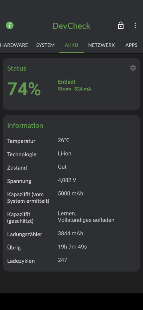

Die Anzahl Ladezyklen wird im System protokolliert und von diversen Hardware- und Akku-Info-Apps angezeigt, gerechnet auf die altersbestimmenden vollständigen Zyklen. Etwa durch DevCheck. Bei meinem P7P von Ende 2022 sind es bisher 247 Zyklen und damit locker im guten Bereich.

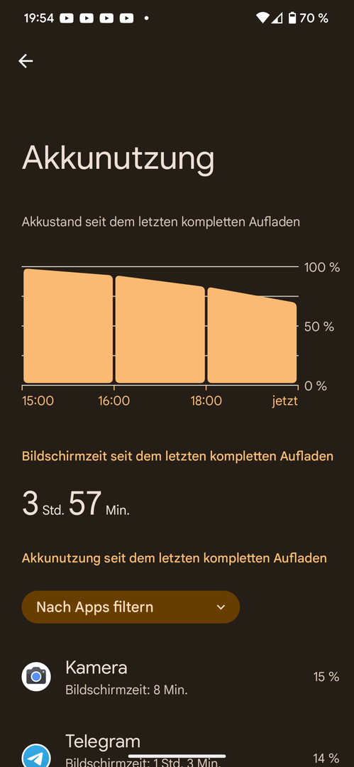

So. Neuer Akku ist drin und jetzt passt wieder alles. 👍
