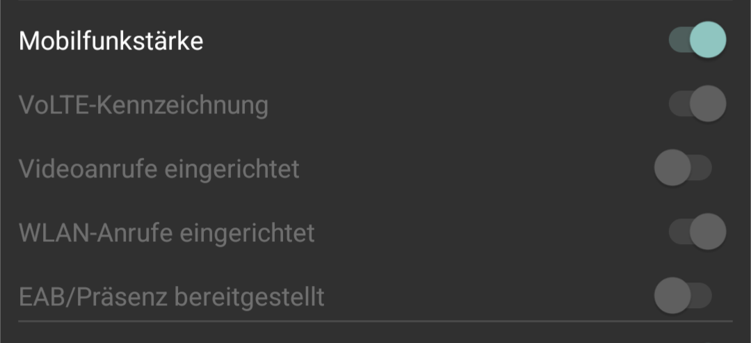

Mittels Code hab ich jedenfalls das hier rausfinden können, dürfte also Standardmäßig aktiv sein mit dem neuen Provider, ich bekomme es nur halt nicht angezeigt.
Kann mir aber egal sein, solange es funktioniert.

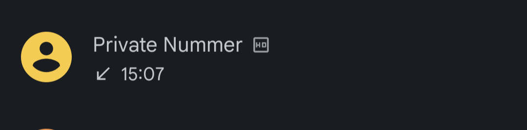

Ich bekomme aber in der Anrufliste auch kein HD angezeigt. Oder ist das nur während dem Telefonat sichtbar?
Ok, dann werde ich mich einmal mit HoT in Verbindung setzen müssen. Oder gibt es dazu noch eine andere Lösung?

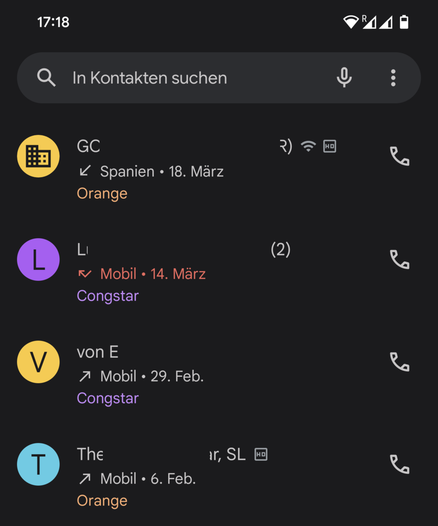

Okay, ich kann jetzt mit 100% davon ausgehen, dass dieses HD in der Liste für VoLTE steht.
Gibt ja auch noch HD+ und das dürfte dann für Vo5G stehen wenn ich das logisch betrachte.

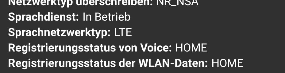

Im Screenshot wird bei mir ja auch angezeigt dass die Sprachnetzverbindung auf LTE steht.

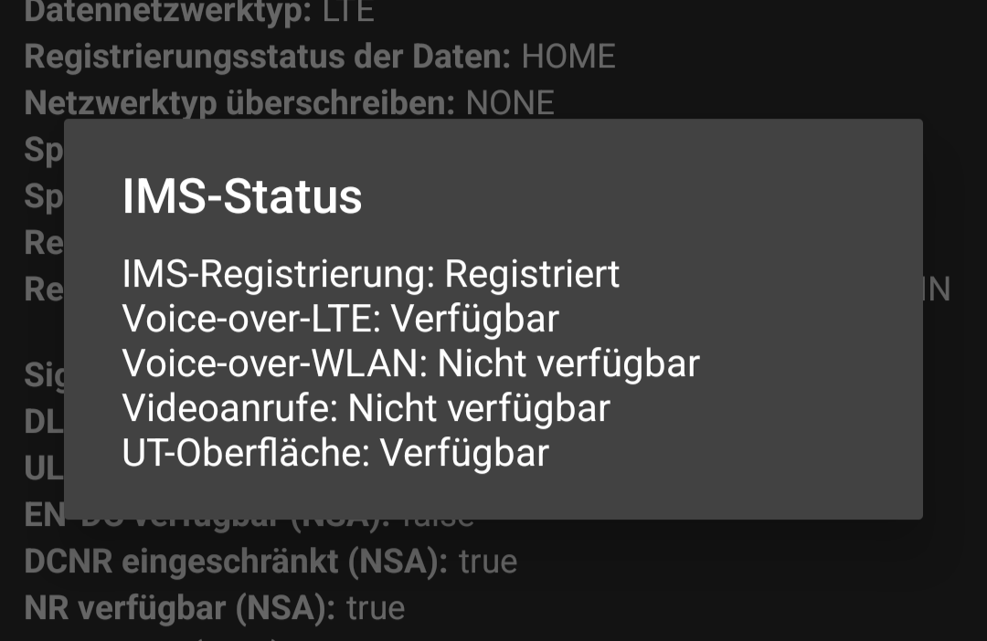

Unter *#*#4636#*#* rechts oben auf die drei Punkte und IMS anwählen - wenn dort VOLTE verfügbar ist (WLAN muss aus sein) dann kannst du über 4G telefonieren.
Ansonsten hast du bei aktiven Gespräch einen Fallback ins 3G/ 2G Netz.

Du siehst ja ob 4G/LTE aktiv ist, während du ohne WLAN ein Telefonat führst.
Ist das der Fall, ist VoLTE aktiv und wird genutzt.
