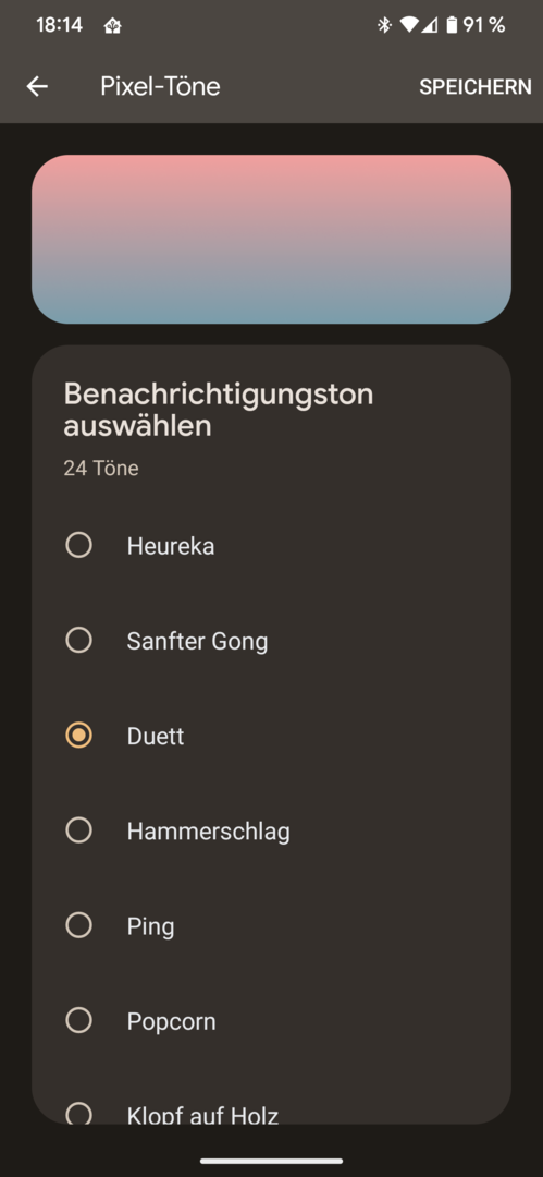

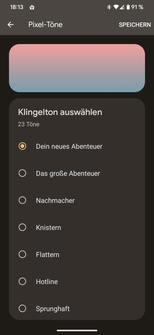

Ich habe dasselbe Problem und es tritt bei allen Benachrichtigungen auf, nicht nur bei WhatsApp. Ich konnte folgendes beobachten, wär interessant zu wissen, ob dieses Fehlerbild so auch bei euch auftritt.
Unter Einstellungen, Ton & Vibration: Die Einstellungen für Klingelton und auch Standard-Weckton funktionieren ohne Probleme. Dagegen kann man unter Standard-Benachichtigungston die Töne zwar auswählen / ândern, aber bereitsn bei der Auswahl wird kein Ton abgespielt.
Nun kommt das besonders interessante: Die Töne, welche im Bereich Standard-Benachichtigungston zur Verfügung stehen, sind andere Töne, als diejenigen, die in den Bereichen Klingelton und Standard-Weckton zur Verfügung stehen. Es scheint mir das unter Standard-Benachichtigungston ältere Töne angezeigt werden, eventuell sogar über eine ältere Google Töne App.
Das ist normal, es gibt ja auch die Ordner "Alarms", "Notifications" und "Ringtones" für eigene Tondateien - je nachdem, in welchem Ordner die Datei liegt, wird sie auch nur als Wecker-, Benachrichtigungs- oder Klingelton angezeigt.

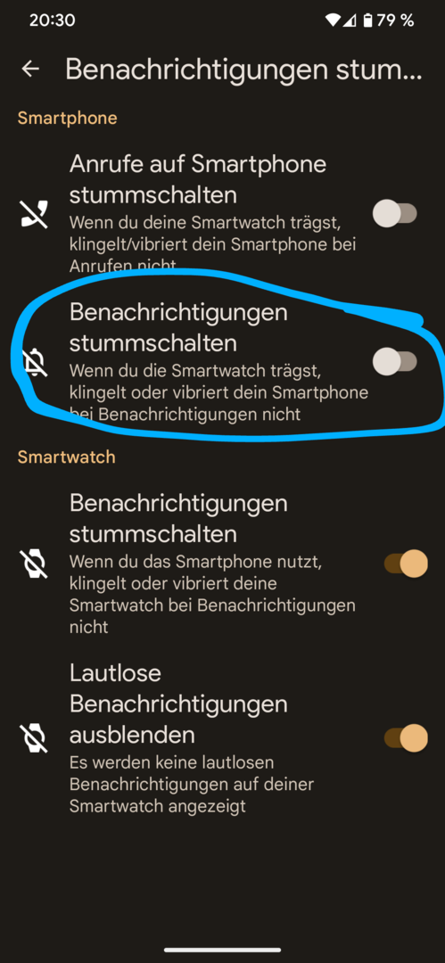

Kann es sein, dass dies mit der Google Watch zu tun hat? Habe gerade die Benachrichtigungen in der Watch App deaktiviert und nun scheint es gerade wieder zu funktionieren oder nur Zufall!?
Gefunden, es liegt an folgender Einstellung in den Google Watch App, siehe Anhang. Schade, dass der Google Support diesen Zusammenhang (noch) nicht kennt, hatte dort angerufen.

Jepp liegt an der Watch, hättest Mal vorher erwähnt das Du die Watch hast 😉
Hätte vielmehr mal besser den Link von Mace89 komplett gelesen, das steht es weiter oben ja bereits drin, gerade gesehen 🤪
