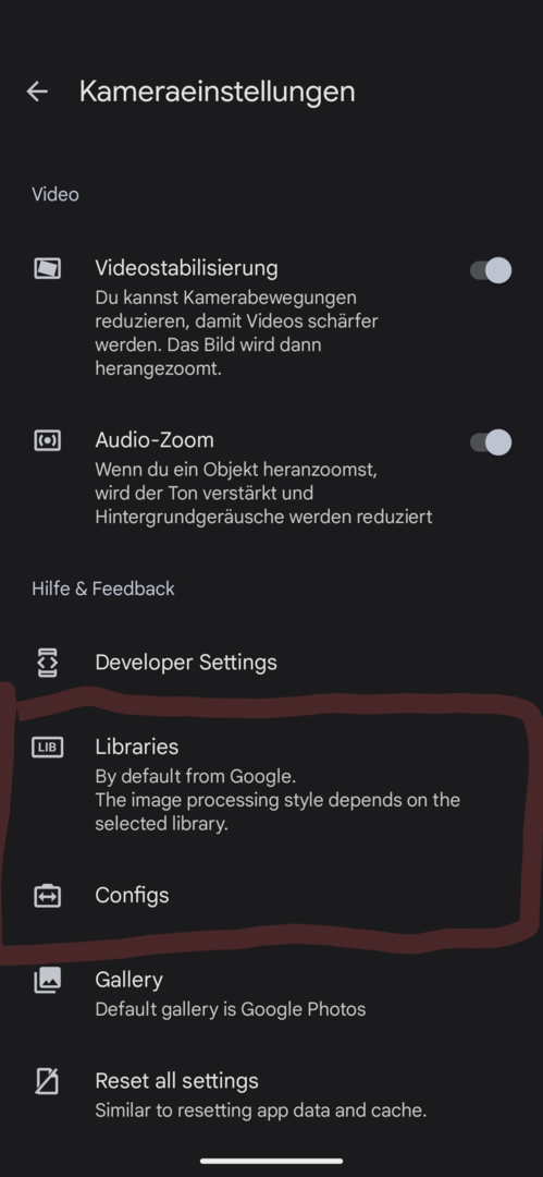

Hallo! Wenn man die MGC Kamera-App auf dem Pixel 7 (Pro) installiert, benötigt man dann noch diese Skyyking Konfiguration und wie bindet man diese ein? Gibt es dafür eine Anleitung?
Mit der config also der XML und den libs dir .so Holst mehr raus die Files sind schon für das Pixel 7/pro optimiert
Geh in der App auf Einstellungen - weitere Einstellungen scroll fast ganz runter bis du siehe Screenshot siehst unter libraries bindest die .so ein.
Dann zurück und unter config die .XML laden
Fertig

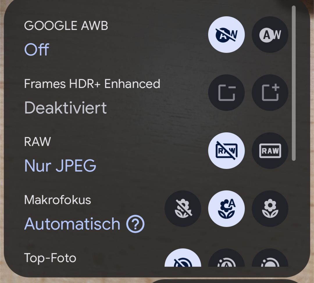

Bei der .so und XML bekommt du beim P7 sogar den Macro Modus angezeigt, leider funktioniert der nicht
