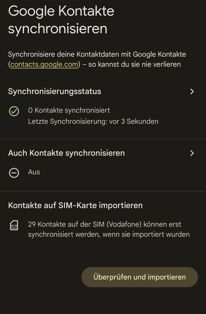

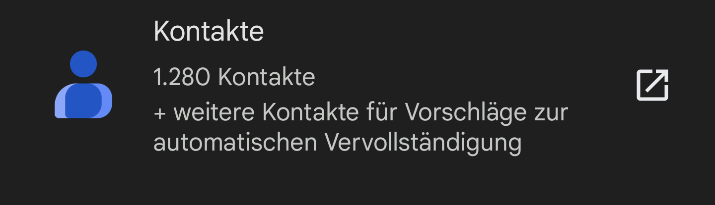

So sieht es aus, angezeigt werden im Konto Trotzdem nur 90 ...
