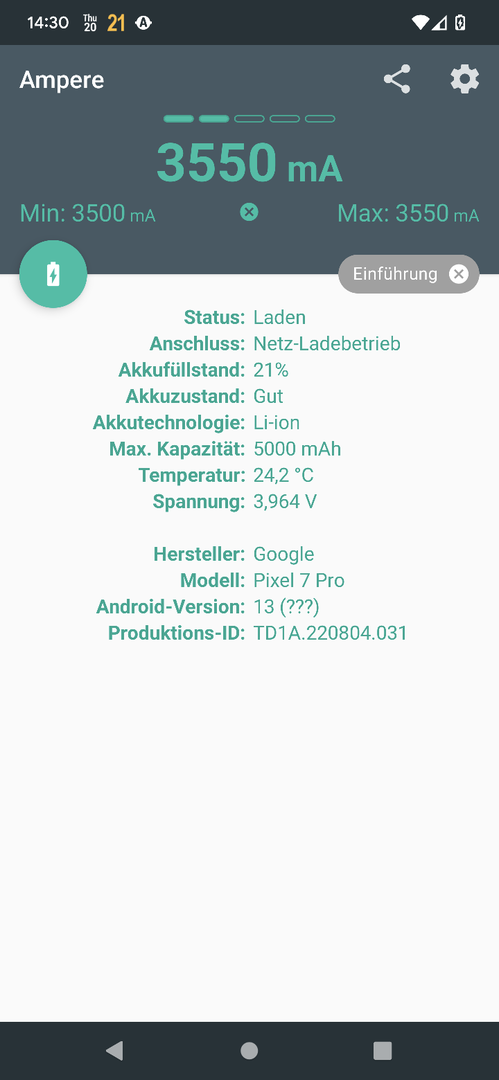

Wird schnell über USB-C aufgeladen und lädt gerade das P7P mit ~3500 mAh
@burg400 Wie oft kannst du das P7P denn damit aufladen? Ich habe gerade eine Powerbank mit angeblichen 20.000 mAh im Test, die es nicht schaffen, das P7P 2x vollständig zu laden.
Das kann ich dir noch nicht sagen. Das ist erst die zweite Aufladung damit. Die erste war ab ungefähr 50% Akku. Die zweite ist jetzt von 20% bei 70% und es sind immer noch alle vier LED's der Powerbank an.
PS: Von 20 auf 70% in 50 Min. Lädt jetzt mit ~2880 mA
Nach 75 Min. 90%. Lädt jetzt mit ~1220 mA
100% nach 1 3/4 Std. Die letzten 5% wurden mit ~500 mA geladen
