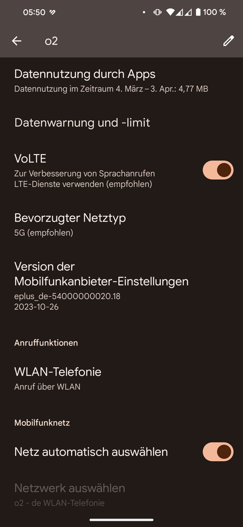

Was ich komisch finde ist:
vor dem März->Update stand bei mir unter "Version der Mobilfunkanbieter-Einstellungen" das Datum 2023-12-06.
Nun wurde das auf 2023-10-26 zurückgesetzt.
Kurios. Hier ebenfalls, mit anderen Daten; SIM1 12.10.2023, SIM2 13.10.2023. :)

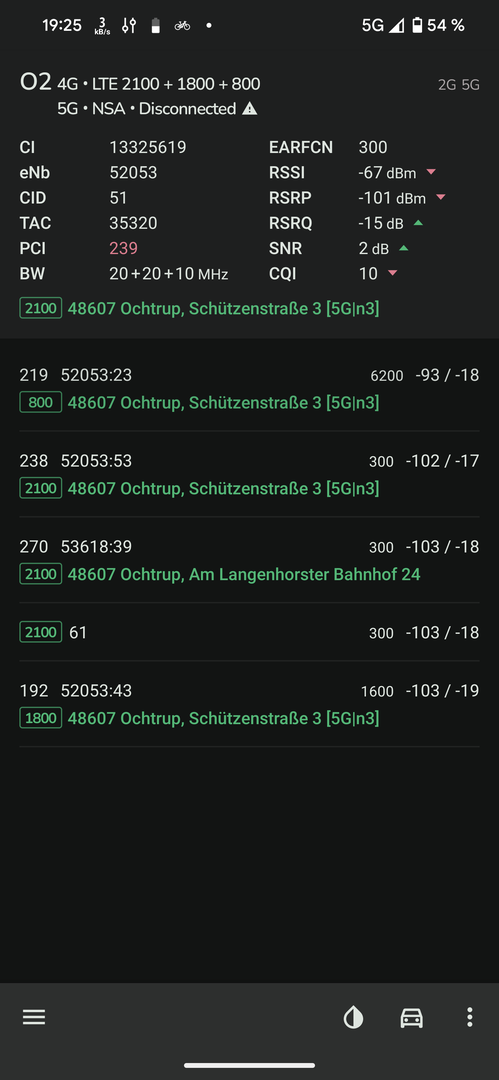

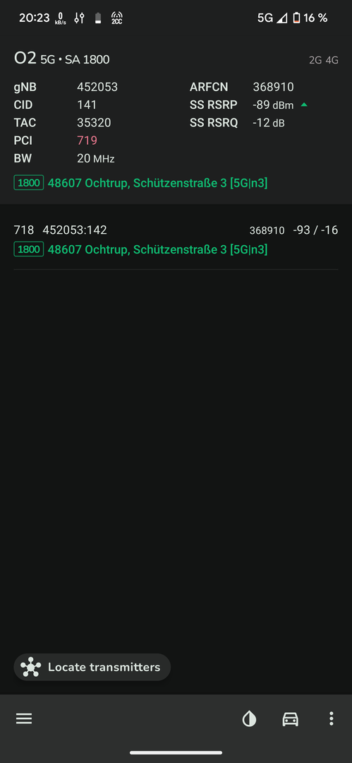

Moinsen,
ich hab es hinbekommen mit Rootzugriff und der App "Network Signal Guru"
Auch VoNR lässt sich zumindest für meine pysische SIM aktivieren und scheint auch zu funktionieren.
Laut der App "Netmonster" bleibt das Phone während des Telefonats bei 5G-SA 1800 bei mir.
Für mein eSIM Profil lässt sich VoNR in "Network Signal Guru" nicht aktivieren, schaltet dann auch beim telefonieren
auf NSA runter.
