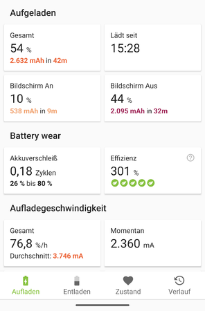

@PixPinxit Nutze ich ebenfalls. Laut AccuBattery werden damit rund 20Watt erreicht bis zu den ersten 50%, anschließend 17Watt, ab 65% nur noch 13Watt und ab 75% werden sogar nur noch rund 10Watt genutzt
