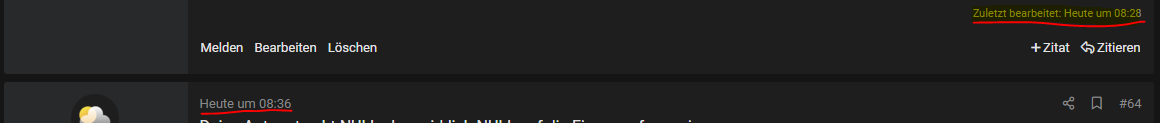

swa00 schrieb:
Schön , das du deine Beiträge nachträglich den Antworten anpasst ... zeugt wirklich von Größe :)
Erm. Ich schrieb meinen Beitrag um 8:26 und fügte den Edit ein um 8:28. Deine Antwort kam um 8:36, dein Edit um 9:44.
Kannst du mir jetzt bitte erklären, wie ich meinen Beitrag per Edit an deine Antwort angepasst haben soll?
--- Huch, ein Edit ---
Gerne auch nochmal als Bild:
--- Huch, kein Edit mehr ---

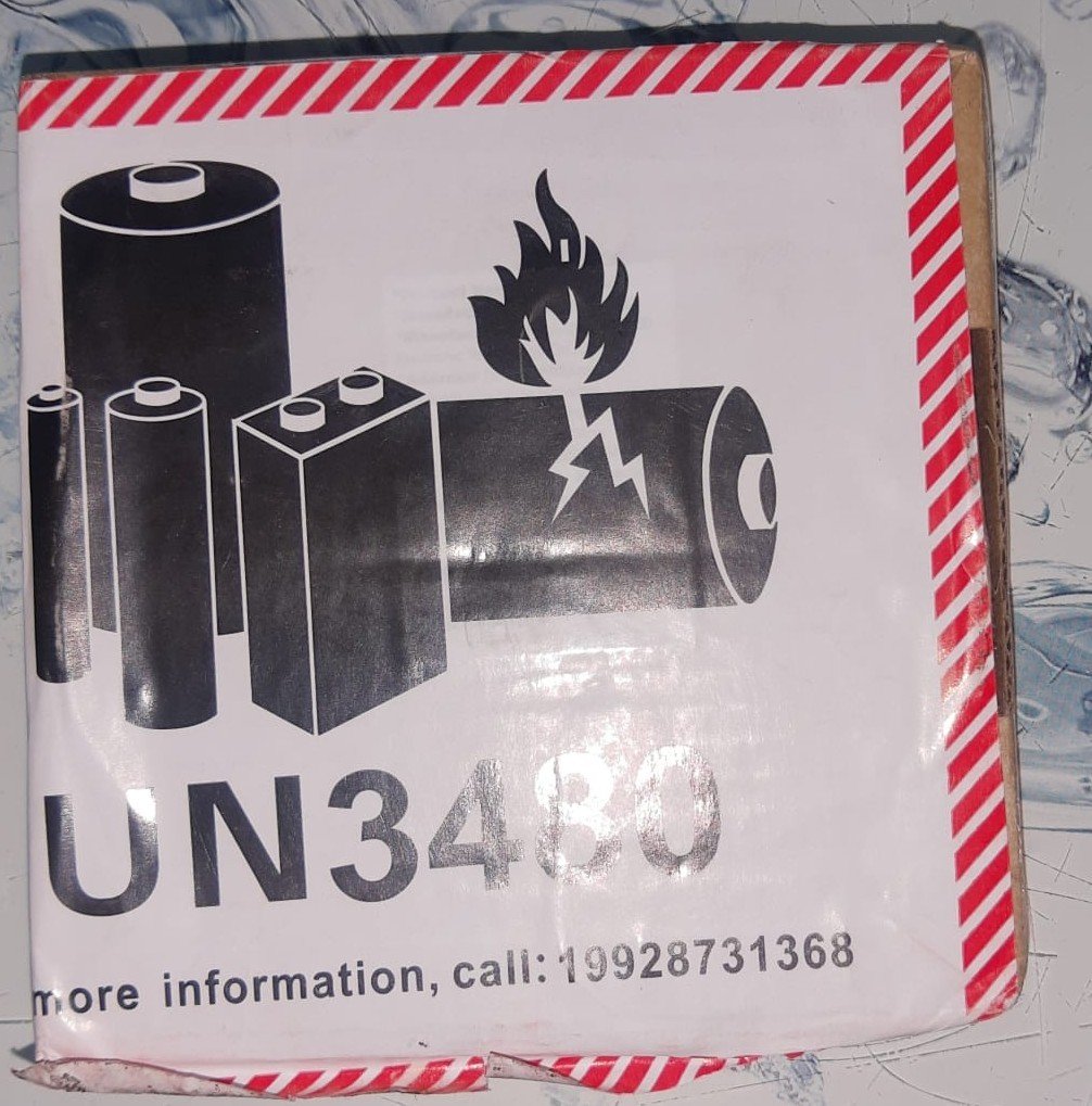

Akku ist angekommen
Reaktionen: jringeis und Korfox
@Cairus
Es ist der Falsche :1f632:
Wo habe ich das geschrieben?
Sieht man auf der Abbildung. Der originale ist nicht zylindrisch 😂
Reaktionen: jringeis und maik005
Ist ja ein eckiger auch abgebildet 🤷
Reaktionen: jringeis und JohnyV
