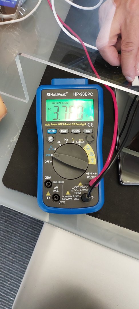

Ich habe mir ein Pixel 7 über meinen Vertrag geholt. Das erste Gerät hatte das Problem wenn ich es an den Strom schließe läuft eine geringe Menge Strom durch den Rahmen. Habe es reklamiert und eine Ersatzgerät bekommen und wieder das Problem. Nun hab ich das dritte und es bessert sich nichts. Hat da jemand Erfahrung mit ?

Ich war in bei einem Handy Doc selbst der hat gesagt das ist zu viel. Aber was merkwürdig ist das es bei jeden Pixel so ist. Una ja habe alles versucht anderes Kabel , Ladegerät und viel mehr nix ändert sich.
Ich bin jetzt nicht der Elektronikexperte, aber wo sollen denn die 3V~ herkommen? Der USB-Lader liefert doch nur Gleichspannung. Letztlich wäre die Höhe der Spannung auch egal, entscheidend ist der Strom der fließt.
/Edit: Ah okay, es ist eine kapazitiv eingekoppelte Spannung. Siehe bspw. hier.
@Trance710
kannst ja mal ein Video drehen was du da zwischen welchen Potentialen wo misst.
Ich kapiere nicht wo da ein Potentialunterschied sein soll.

Möglich sein kann alles, ich würde es aber nicht, wie oben auf dem Bild zu sehen, mit einem Multimeter messen sondern mit einem Duspol oder einem Ableitstrom Messgerät. Alternativ mit einem sehr gutem MillivoltMeter.
Reaktionen: TheBrad
@Christian1297 beim laden angefasst und es kribbelt in der Hand
Was elektronische Geräte angeht bin ich leider raus. Ich bin zu einem Handy Doc meines vertrauens. Er hat das Gerät mit dem Original Ladegerät und Kabel geladen. Und hat es dann gemessen. Er hat auch Werte benannt aber es wiedergeben kann ich nicht. Er sagt nur das es nicht richtig ist und der Wert zu hoch sei. Zwar nicht gefährlich aber beschwören würde er es auch nicht das was passieren kann.
Ich dachte es wäre durch meinen Link oben klar geworden, aber dann will ich nochmal ergänzen.
Was der TE spürt und misst ist der s.g. Berührstrom. Dieser kann auch verschiedenen Wegen (kapazitiv, induktiv) entstehen und ist bei fast jedem elektrischen Gerät nachweisbar.
Das der Tausch des Geräten hier nichts bringt ist klar, da die Entstehung konstruktionsbedingt ist und alle Pixel 7 gleich aufgebaut sind. Ob man das bemerkt hängt von der persönlichen Sensibilität ab. Gefährlich ist es in keinem Fall, da es, wie ich schon oben geschrieben habe, nicht auf die Höhe der Spannung sondern des fließenden Stromes ankommt.
@Moman hab selber keine Gerätschaft zum messen zu Hause.
Der Link ist verständlich. Aber mir ging es darum ob es gefährlich ist auf Dauer. Weil ich Kleinkinder habe. Ich selber habe keine Ahnung von Strom da ich kein Elektriker bin.

Noch als Ergänzung, falls jemand den Eindruck bekommt das die maximale Berührungsspannung für Kinder auf 25V~ festgelegt ist und doch immerhin 3,8V~ gemessen wurden. Der Grenzwert bezieht sich auf alle Arten von Spannungen, also auch echtem Netzstrom welcher direkt aus dem Stromkreis gezogen wird. Hier handelt es sich aber nur um eine Art Phantomspannung, welche konstruktionsbedingt eingekoppelt wird. Diese haben nur eine sehr geringe Leistung und sind deshalb noch viel ungefährlicher.
Anmerkung - am Messgerät ist die Messung in AC angegeben, also Wechselstrom...
Ab dem Lader in der Steckdose ist Gleichstrom vorhanden...
Ich kann mir gewisse messbare Spannungen oder Ströme am Rahmen nur erklären, indem eventuell Masse am Rahmen anliegt und/oder der Rahmen als Antenne funktioniert...
Der Rahmen fungiert als Antenne. Da hier 3V AC gemessen werden, wäre das Wechselspannung, ist ja keine Strommessung.
