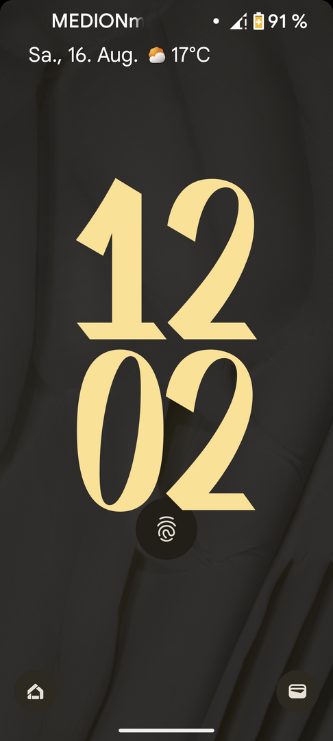

mein Anliegen ist eigentlich nur eine Kleinigkeit , aber es stört mich einfach und vielleicht kann mir jemand von hier helfen das abzuschalten.
Es geht um den Sperrbildschirm bei meinem Google Pixel 7
Ganz oben rechts ist als Laufleiste mein Anbieter (Medionmobile)
Rechts daneben ist die Signalstärke und vie voll der Akku ist (in %)
Soweit alles gut.
Aber darunter ist das aktuelle Datum (auch noch gut)
und dann (nicht gut, das möchte ich weg haben) ist da ein Zeichen für eine Wolke (oder halbe Sonne?) und dann eine Temperaturangabe , die nie stimmt und sich nie verändert. Steht immer bei 17 Grad !!
Und dann ist da noch ein Kreis mit einem Minuszeichen drinne.
Darunter kommt die Uhrzeit (ist wieder OK)
Jetzt, das wo ich gerne Hilfe hätte.
Wie bekomm ich dieses Zeichen für eine Wolke (oder halbe Sonne?) und vor allem diese unsinnnige Temperaturangabe aus dem Sperrbildschirm weg ??
Und was ist das mit dem Kreis mit Minus drinne ?? Das brauch ich auch nicht.
Wie schon gesagt, ist eigentlich eine unwichtige Kleinigkeit, aber mich stört es, jedesmal wenn ich den Sperrbildschirm sehe!
Wenn wenigstens die Temeratur sich verändern würde und immer stimmen würde, aber nein, die steht immer bei 17 Grad (???)
Also, kann mir bitte jemand helfen. Danke

Deine Beschreibung ließt sich schwierig, kannst du ggf einen Screenshot anhängen?
Ja ein Screenshot wäre recht hilfreich um zu verstehen was du da meinst.

Hallo zusammen, danke für die Antworten !
Anbei mal ein Screenshot
@ Verpeilter Neuling
Ich hab da jetzt mal geschaut und ich finde keine Uhr ohne Wettersymbol. Alle Uhren die ich nehmen kann, haben eine Sonne (Wettersymbol)

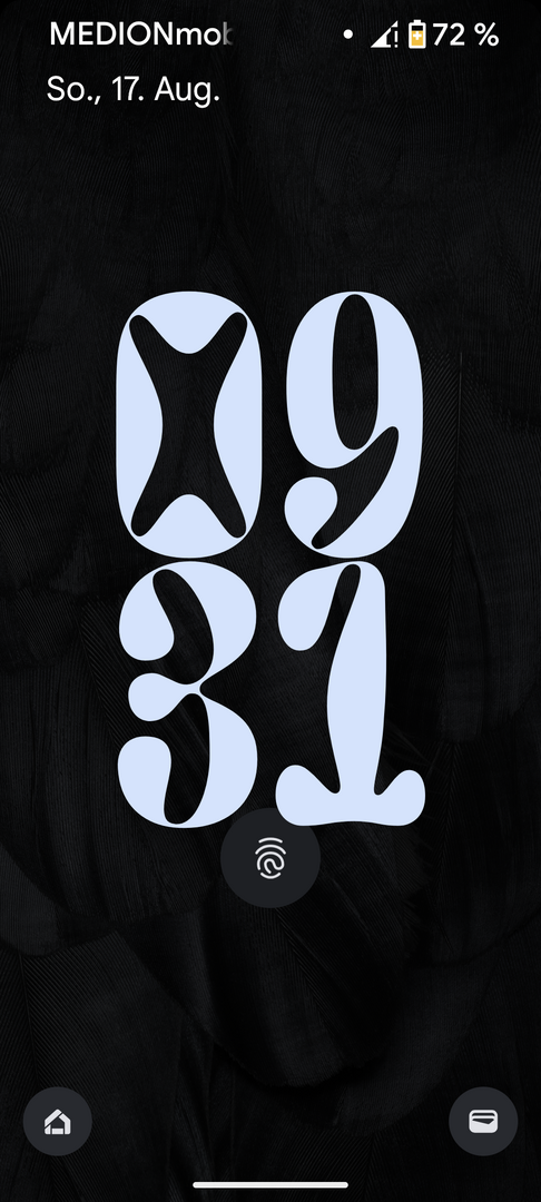

Es ist weg !!
Ich muss ehrlich gestehen, dass ich nicht mehr genau weiss, wie ich es gemacht habe, weil ich so viel herumprobiert habe.
Jedenfalls ist die Temperatur-Anzeige jetzt weg im Sperrbildschirm.
Was ich noch weiss ist:
Ich habe die Wetter App gelöscht, die brauch ich eh nicht
Und Google News App habe ich auch deaktiviert.
Sind noch genug Google Apps auf dem Handy, da werde ich in einem extra thread mal genauer fragen, was man dvon wirklich braucht, aber zurück zum "Problem"
Was ich noch weiss ist, dass ich den Sperrbildschirmhintergrund geändert habe (dunkleres Bild)
Habe noch einiges mehr rumprobiert (was, weiss nicht mehr genau)
Dann hatte ich kein Lust mehr und hab das Handy längere Zeit weggelegt.
Nach Stunden brauchte ich es wieder und da war der Sperrbildschirm so wie jetzert auf dem Screenshot
