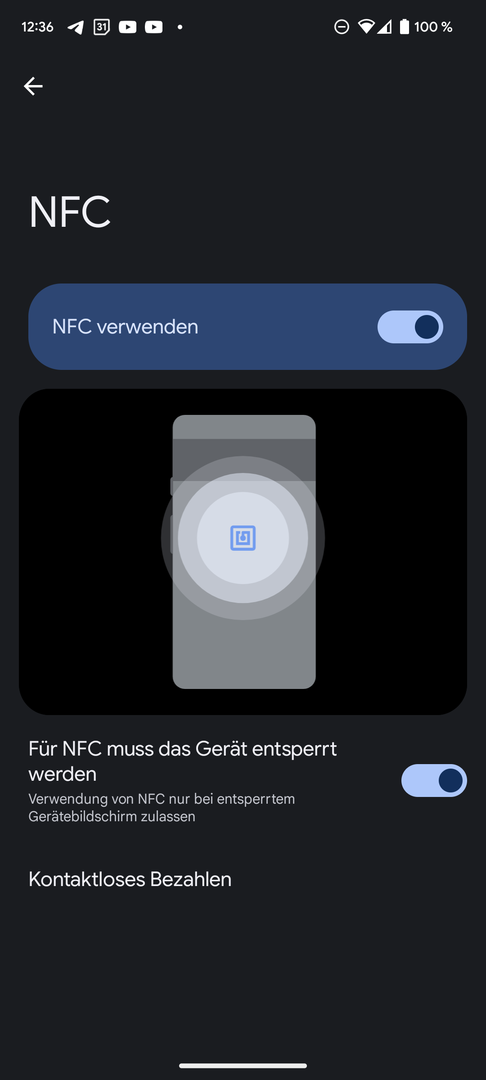

swa00 schrieb:
Der von @Party_Elch erfolgte Hinweis auf ggf. vorhandene Einstellungen ist mir allerdings persönlich noch nicht untergekommen .
Reaktionen: swa00
swa00 schrieb:
Einfach mal einen Tag bei ausgeschaltetem Bildschirm anhalten, das Gerät wird reagieren.
ich habe das nun einmal mit meinem Pixel 7a (aktuelle Android 14 Beta - nicht QPR1 Beta) probiert und es passierte nichts.
Den Schalter im Screenshot habe ich natürlich ausgeschaltet.
Eine Mastercard an die Rückseite gehalten.
bei ausgeschaltetem Display - nichts.
auf dem gesperrten Sperrbildschirm - nichts.
erst nach Entsperrung des Gerätes ein vibrieren bei Erkennung der Karte.
