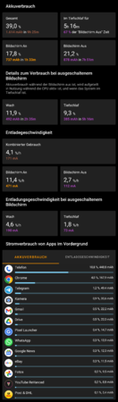

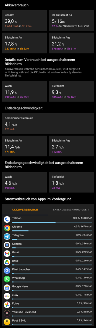

Ich bin mit der Akkulaufzeit zufrieden.
Komme gut durch den Tag ohne nachladen zu müssen.
War heute in der ganzen Zeit unterwegs, zu 95% draußen, dadurch auch sehr hohe automatische Displayhelligket, meist LTE mit 3/4 Empfangsstärke, selten WLAN.
In der Zeit auch ca. eine Stunde mit dem Gerät am Ohr telefoniert.
PS:
überhaupt keine Temperaturprobleme oder Drosselung wegen Temperatur.

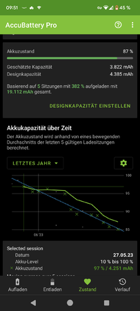

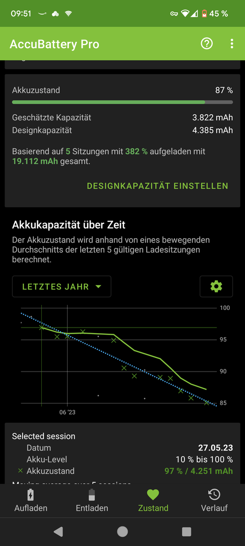

AccuBattery ist bei mir nicht aussagekräftig.
Wenn ich nach AB gehen würde, wäre mein Akku wohl schon kaputt...
Geschätzte Kapazität: 3828mah
Das kann niemals sein.
zudem zeigt es bei mir falsche Werte für die Nutzung an und kann sich auf 2 Tabs wohl nicht entscheiden, wie viel Akku nun wohl noch verfügbar ist:
Und ja, ich hab's aus allen Optimierungen raus genommen.

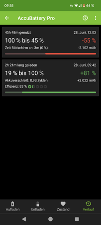

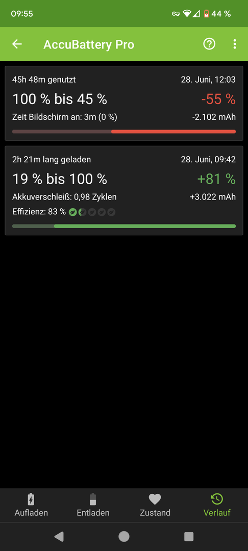

Edit: auch die Sitzungen passen nicht.
Dem Screenshot nach hätte ich es geladen als es 45% hatte. In Wahrheit hatte es jedoch nur noch 18%.
Nutzung 3minuten stimmt halt auch Mal überhaupt nicht.
Neuinstallation, selbes Thema.
@Skyhigh
Du hast aber auch den Energiesparmodus aktiv.
sagtest du nicht mal, dass du das Gerät nur bis 100% lädst und dann direkt die Steckdose automatisch ausschaltest?
Dann wird es ja nie richtig voll.
nein, ist ein Missverständnis von dir.

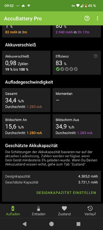

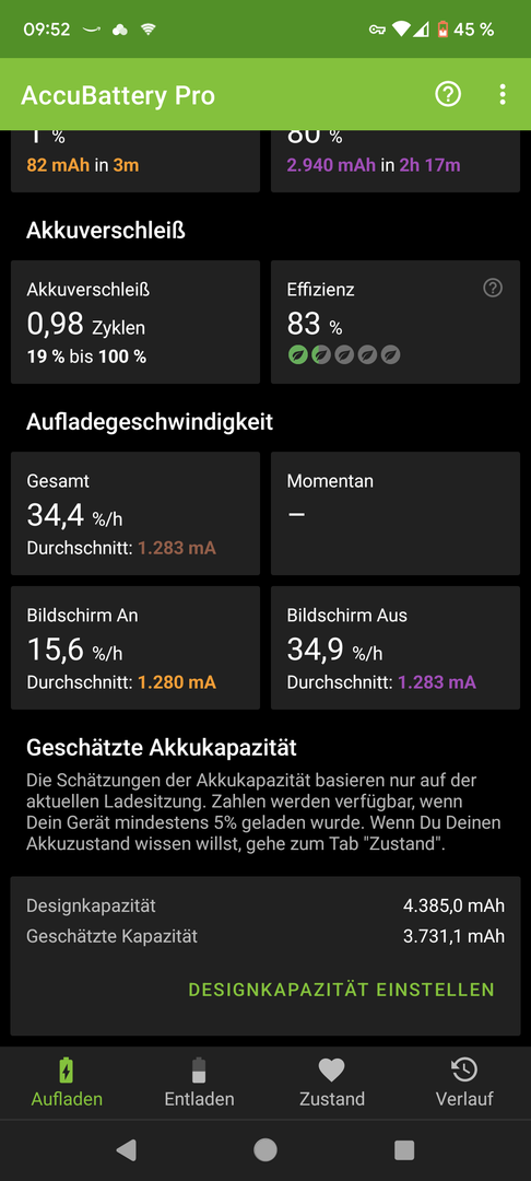

Im ersten siehst du den angenommenen Akkuzustand auf Basis der letzten Ladungen ab <15% bis 100%.
Auf dem 2. Screenshot siehst du die geschätzte Kapazität auf Basis der letzten Aufladung sofern dabei mindestens 5% geladen wurden, egal in welchem Prozentbereich.

Auch mit dem entladen auf 10% mit anschließendem reset der App und komplettem volladen, zeigt mir Accubattery nun 3702mAh als Kapazität an.( Mit jedem laden wird's anscheinend weniger )
Das Pixel war 4h am Ladegerät (kabelgebunden). Interessanterweise zeigt mir der der Bugreport das selbe an bei "estimated battery capacity".
Da kann doch nur was beim kalibrieren schief gegangen sein. Ich lade das Pixel jetzt gerade mal das ~13te mal seit kauf. Komme damit auf 2Tage laufzeit.
Gibt's irgendwo ne Option wie bei Samsung, das es nur auf 80% lädt, welche ich übersehen habe?
Ich mein, mir reicht der Akku. Mich wundert nur, das er anscheinend nur noch ~84% Kapazität haben soll.

Nachdem ich das so für einige Tage gemacht habe ist mir das selbe aufgefallen wie bei dir.
Angeblich sehr niedrige Akkukapazität lt. AccuBattery und auch die battery capacity I'm Fehlerbericht von Android deutlich niedriger als bisher.
Dadurch, dass das Aufladen bei 100% so plötzlich endet scheint der Ladecontroller langsam eine falsche Akkukapazität zu lernen.
Ähnliches kenne ich von älteren Samsung Modellen.
Hat man diese z.b. meist ca. von 20-80% geladen, so hat auch der Ladecontroller die Akkukapazität verlernt und mit der Zeit eine immer größere Kapazität des Akkus angenommen.
Dadurch war bei den Geräten auch die Prozentanzeige der Akkuladung nach einiger Zeit komplett fehlerhaft.
