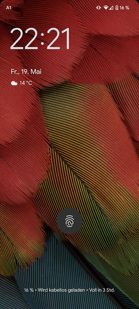

16% mit Pixel Stand 1

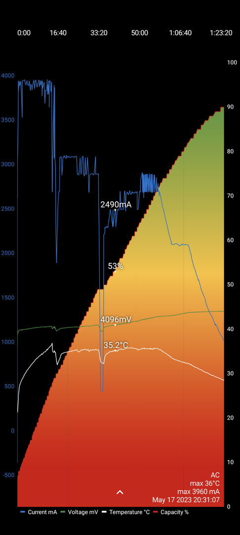

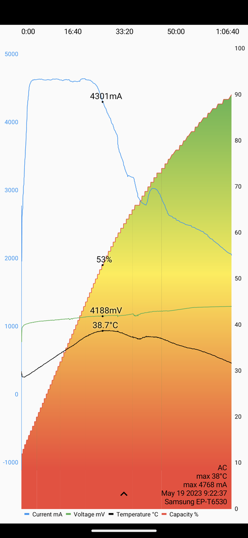

Anbei ein Screenshot meines Pixel 7 Pro. Hier reicht der thermische Puffer knapp aus um die maximale Leistung so lange aufrecht zu erhalten bis ohnehin aufgrund steigender Füllung eine Reduzierung einsetzt.
Ein Vergleichsbild zu deinem 9 Pro würde mich hier Mal interessieren, speziell in Hinblick auf die Temperatur. Gerne kann ja auch Mal jemand das Verhalten des 7a aufnehmen.

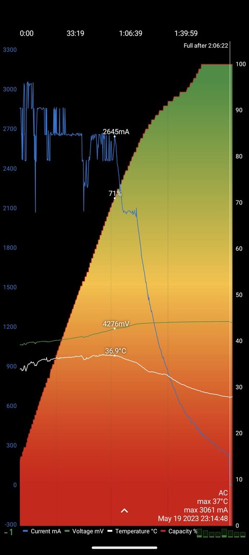

@Christian1297 So wild sieht das bei meinem 7a aus.

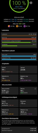

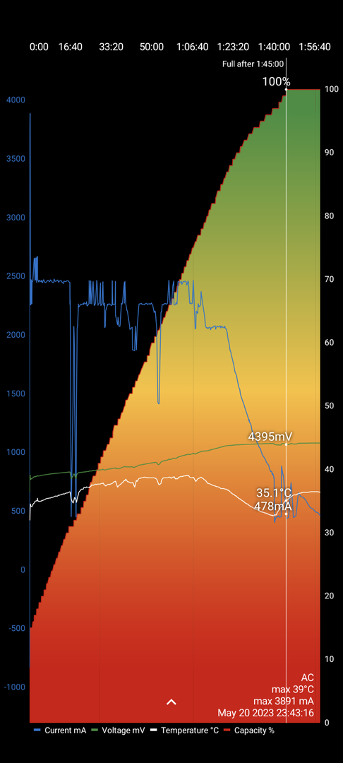

So, einmal die Aufzeichnung des Ladevorganges von vorhin.
Um 23:17 Uhr waren 17% geladen und es wurde eine Stunde und 38 Minuten Rstladezeit angezeigt, knapp verfehlt.
Da die Charge Monitor App am Anfang abgestürzt war beginnt die Aufzeichnung erst bei 14%.
AccuBattery schätzt die Kapazität auf 4.319 mAh.
In der charge_counter Datei stehen 4.316 mAh, passt also perfekt.

Gestern von 155 auf 100% aufgeladen. Dauer 1:45 h
Reaktionen: 85950
Bis auf diese Einbrüche auf 500mA sieht das jetzt nicht so schlimm aus.
Temperatur eher unauffällig würde ich sagen.
Auf 50% in etwas über 30 min, ist okay denke ich.
