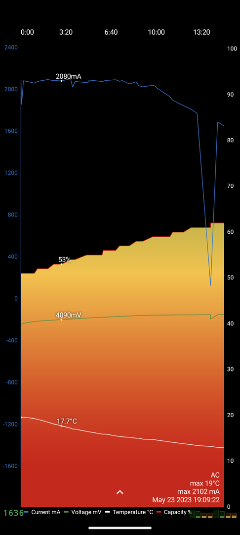

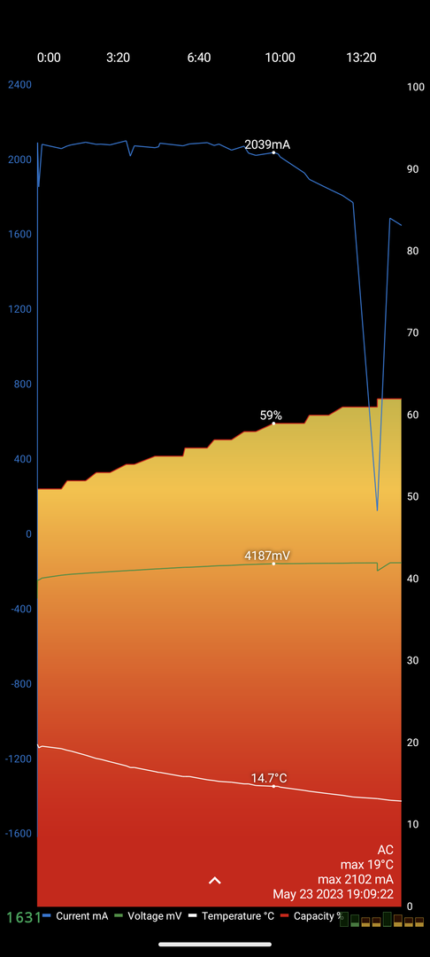

aber um wieder die Kurve zum Thema zu bekommen, mein Pixel 7a liegt nun auf dem QI Ladegerät mit 8% Akku und lädt.
Werde später im Thema zum QI Laden die Ladekurve zeigen.
Ein Temperaturproblem ist es wohl nicht.
Das Netzteil und Kabel ist auch als Ursache auszuschließen, dass Galaxy S20 FE lädt damit mit rund 23W den Akku.
Kurios dass du hier nur noch 2000mA erreicht hast wo deine anderen Screenshots bei höherer Temperatur im gleichen Ladebereich sogar deutlich mehr zeigen. Zumindest die gleiche Leistung hätte ja diesmal auch wieder möglich seien müssen.
@Christian1297
Diesmal anderes Netzteil im Auto.
Dadurch kommen natürlich neue Variablen dazu. Besser wär ein Test mit gleichem Netzteil und Kabel und einzig und allein einer veränderten Temperatur.

Was aber auffällig war ist, dass ich an der Steckdose, vor dem USB-C Netzteil, als ich vorhin ein 3. Netzteil und Kabel getestet habe, die 18W gemessen habe.
In den Akku des Pixel 7a wurde aber nur mit 12-14W geladen.
So groß sollte der Verlust eigentlich nicht sein?
Das Kabel war ein ordentliches mit 1,5m Länge USB-C auf USB-C
Lade ich mit dem selben Kabel und Netzteil mein Galaxy S20 FE messe ich an der Steckdose 27W, in den Akku fließen dabei ca. 23W

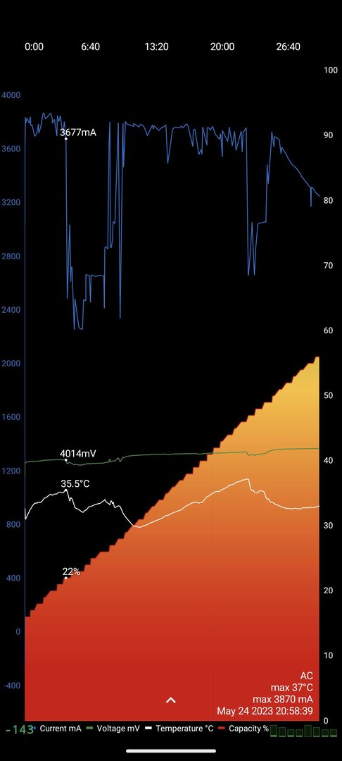

Das Pixel 7a kann, bis ca. 52%, den Akku mit 15,4 Watt aufladen.
Dabei habe ich vor dem 30W USB-C PD Ladegerät an der Steckdose einen Verbrauch von ca. 20,4 Watt gemessen.
Es kann aber nur so lange schnell laden, wenn es (zwischendurch) gekühlt wird.
Aus der Beobachtung und den Screenshots bin ich unsicher, ob es wirklich die Akkutemperatur ist, die begrenzt.
Ich vermute eher, dass es einer von den vielen Temperatursensoren im Gerät ist, die man so nicht auslesen kann.
Denn am Anfang fiel der Ladestrom bei 35,5°C Akkutemperatur von 3.800 mA auf ca. 2.400 mA.
Nach kurzer intensiver Kühlung des Gerätes stieg der Ladestrom wieder auf 3.800 mA.
Dabei wurde der Akku, trotz entferntem Kühlpad erst einmal eine Zeit lang kälter.
Erst als der Akku dann die 37,2°C erreichte wurde der Ladestrom wieder auf 2.700 mA reduziert.
Durch erneute Kühlung des Gerätes steig der Ladestrom bei 34,1°C Akkutemperatur wieder auf ca. 3.600 mA.
Ich habe dann kurz danach den Versuch abgebrochen, da der Ladestrom wegen der Akkuspannung deutlich reduziert wurde und es kein Temperaturproblem mehr war.

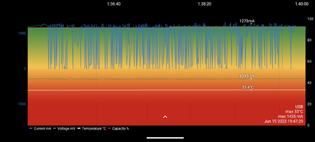

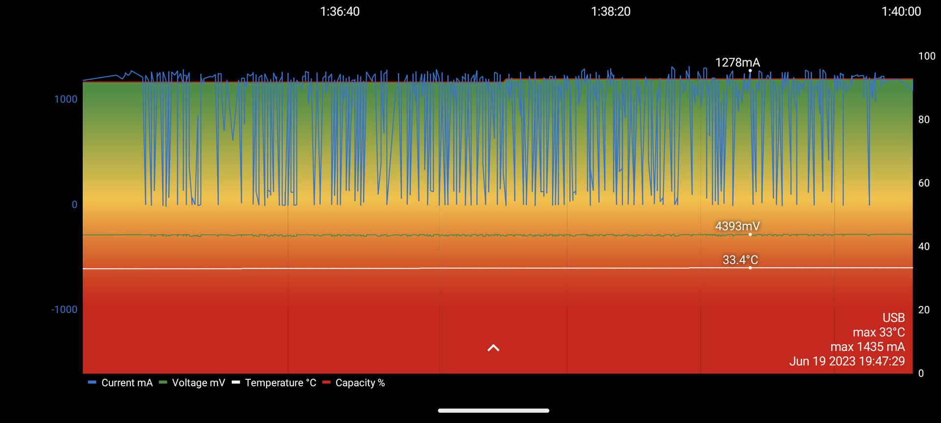

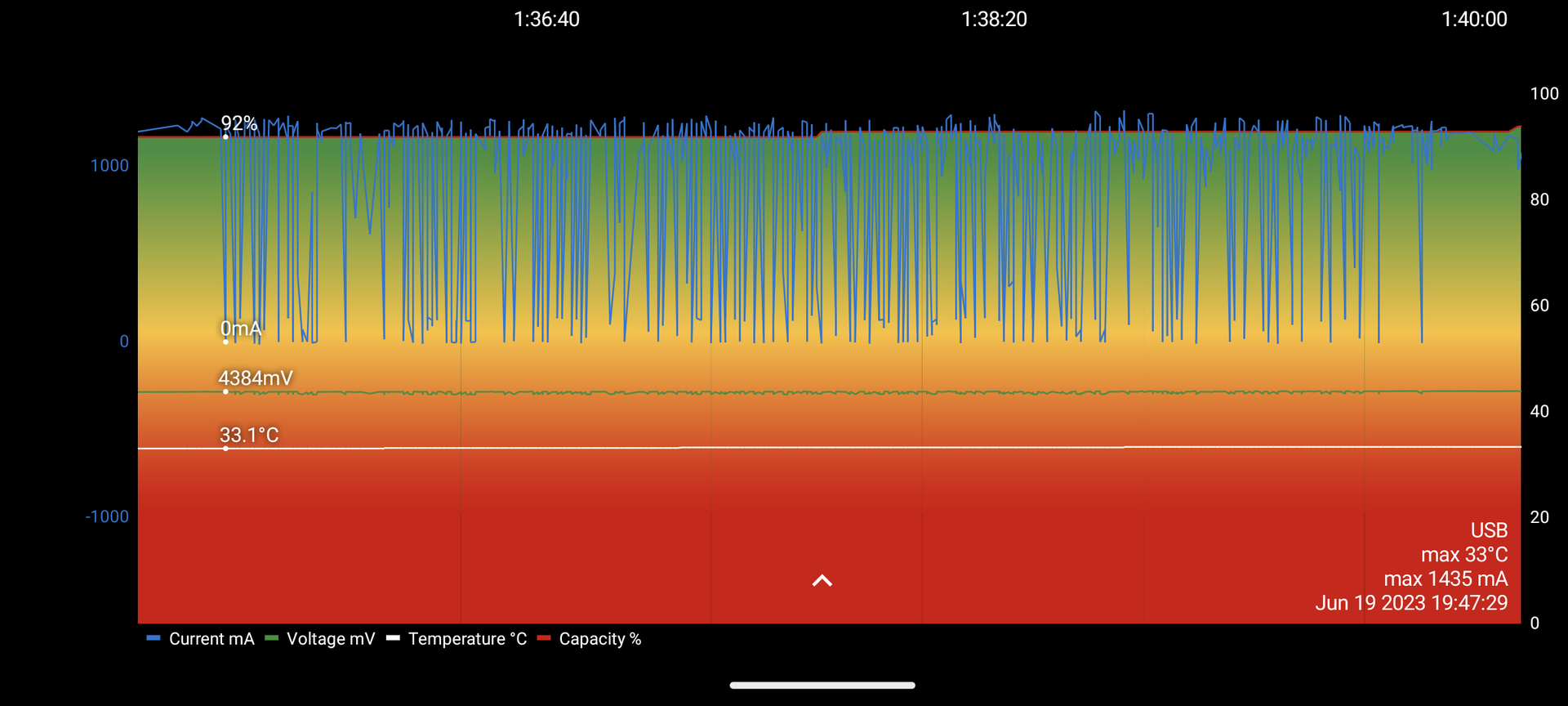

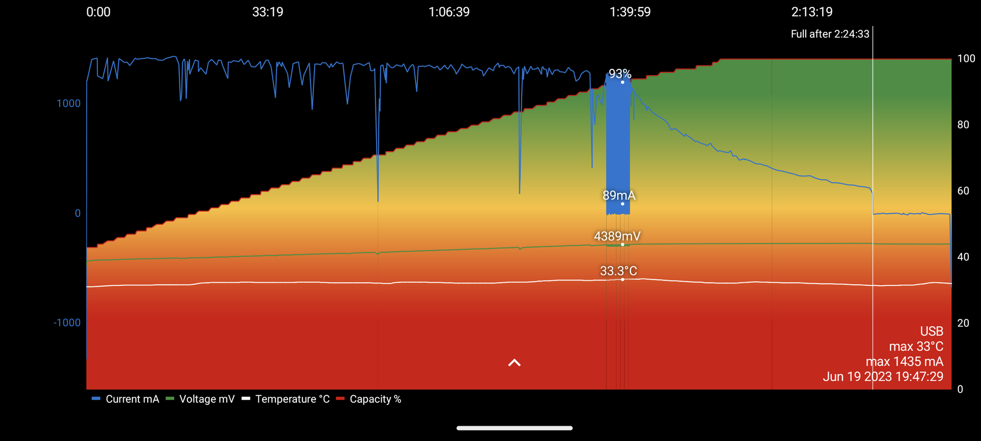

Vorhin hatte ich etwas seltsames.
Der Ladestrom schwankte für ca. 4 Minuten zwischen 0 und 1.300 mA (das Maximum welches mit dem USB-C Port des PCs und dem 7a wohl möglich ist.
Ich hatte dabei ein USB-C auf USB-C Kabel getestet welches auf einer Seite einen magnetischen Adapter nutzt.
Diese Kontakt Verbindung oder Bewegungen am Kabel kann ich für das Problem aber praktisch ausschließen.
Dies ist das Kabel mit 1,8m.
VAFOTON USB C Magnet Ladekabel 9Pin, PD 100W 5A QC 4.0 Schnellladen & Datenübertragung Magnetisches Ladekabel, 2Pack [1M+1.8M ] Typ C Ladekabel Magnetisch für Samsung S22 Tablet Laptop Pad https://www.amazon.de/dp/B09NVY8ZJ7?ref_=cm_sw_r_apan_dp_0NQ003J0NRS88CX4N1TB

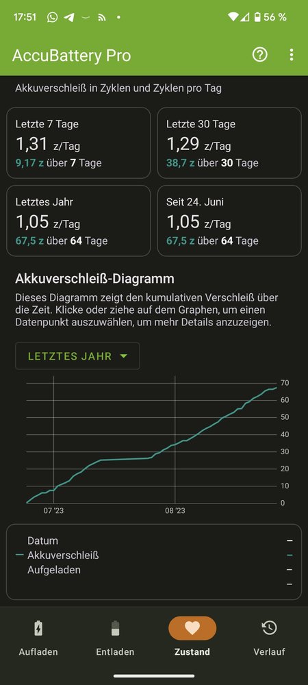

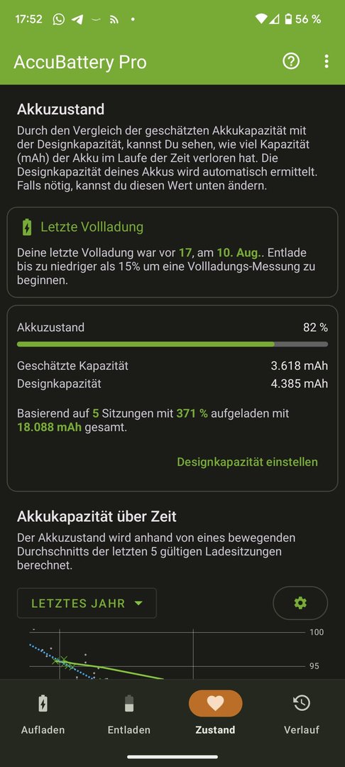

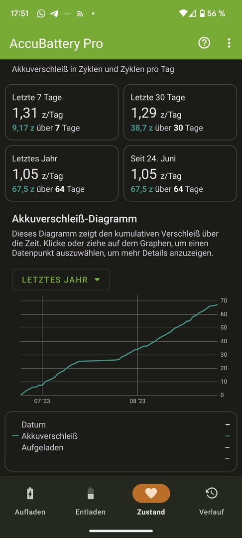

Hallo zusammen, ich habe mich hier und Infos zum Pixel 7a Akku gesucht.
Mein Pixel 7a ist nun 1 Monat alt und bin mit dem Akku und dem Verhalten der Anzeige eigentlich gar nicht zufrieden.
Ich arbeite seit kurzem mit der App AccuBatteryPro.
Mein Akku geht sehr schnell in die Knie !
Siehe ebenso den Verschleiß und Akku Anzeige / Kapazität.
Kann es sein, dass ich wirklich nur noch 3618 mAh habe ?
Wie ist das bei Euch ?
Wie kann ich feststellen, ob mein Akku wirklich in Ordnung ist ?
Gruß und Danke
Marvis

@vismar Na deine Letzte volle Ladung war vor 17 Tagen da ist die Messung natürlich eher Ungenau. Wie soll er die Volle Kapazität Wissen wen du nie voll lädst ? Und das erklärt auch das dein Handy noch ewig mit 3 % läuft die Akkuanzeige ist nicht mehr kalibriert und zeigt Schmu an. So wie du Lädst schont zwar den Akku aber alle Messungen Bezüglich Akku laufen aus dem Ruder.
Willst du gute Ergebnisse musst du wohl erst mal den Akku neu Kalibrieren
Handy Leerlaufen lassen bis es aus geht dann in einem Rutch bis 100 % Laden kannst das Gerät in der Zwischenzeit anschalten aber nicht vom Strom trennen. Und dann die nächsten Paar tage immer voll Laden bei bedarf und nach 2 - 3 tagen ist die Anzeige auch wieder zu gebrauchen
sehr unwahrscheinlich.
vismar schrieb:
Letztens hatte ich nur noch 3 Prozent Akku übrig.
Mit diesen 3 % lief Youtube noch 1,5 Std. mit Display ON.
>> wie findet ihr das ?
ähnliches sehe ich auch bei mir, u.a. auch das mit der Kapazität.
Wie lädst du dein 7a genau?
Induktiv? mit Kabel? Ziehst du es bei 100% ab oder lässt du es dann noch 60+ Minuten weiter "laden"?
@maik005 Wie im Bild zu erkennen seit 17 Tagen keine volle Ladung
@RealAudipower
das heißt nur, dass es keinen Ladevorgang von <15% auf 100% gab
Reaktionen: vismar
@maik005 Ok Kommando zurück ich hatte meine Vermutung auf die Grafik im ersten Bild gestützt, aber das ist die Kapazität nicht bis wie viel geladen.
