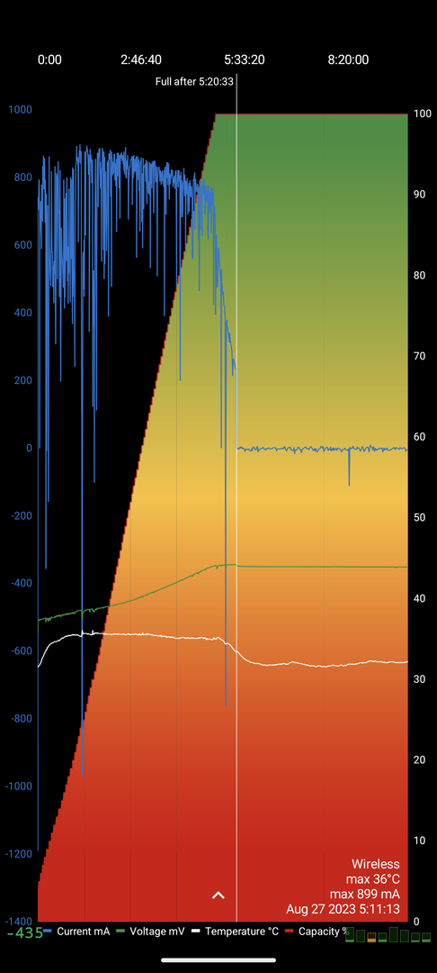

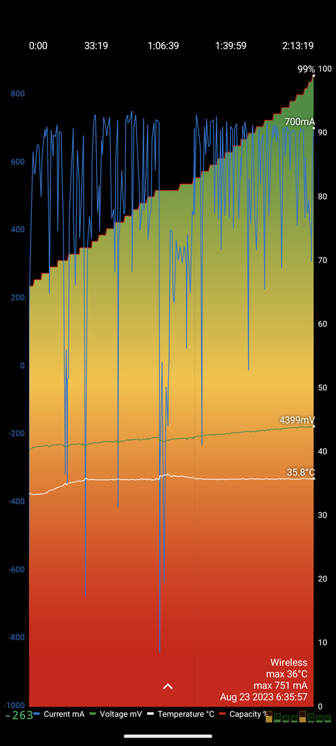

Ich bin gespannt ob sich meine Vermutung bestätigt, dass das Aufladen direkt bei 100% beendet wird.
So müsste es normalerweise aussehen, wenn der Ladevorgang nicht vom induktiven Ladegerät bei 100% gestoppt wird.

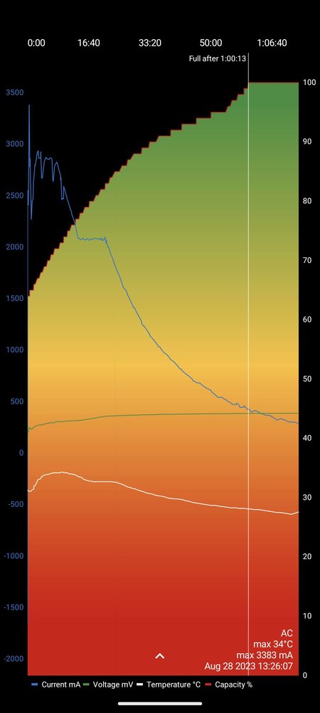

OK hier die Zusammenfassung vom Laden ab 80% mit dem Kabel und Original Google Netzteil inkl. Kabel.

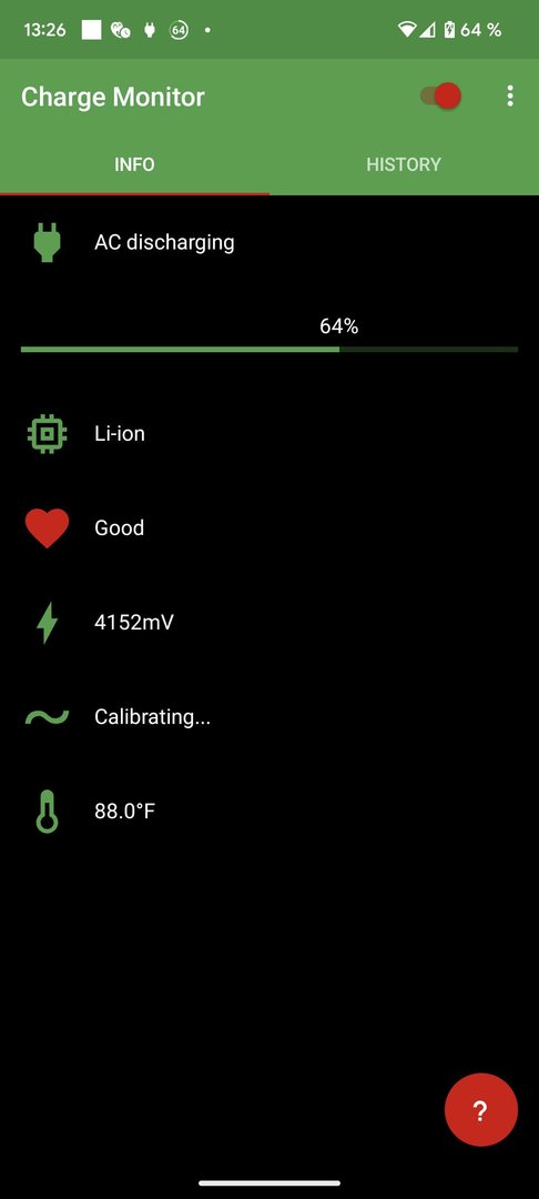

>> kann ich in dieser App die Kapazität auch sehen ?
>> oh .. hab es gesehen (max. 3383mA)

Nein, dass sind die mA. Also der Ladestrom, dass hat nichts mit der Akkukapazität zu tun.
Es wäre schon wichtig, wenn du das Gerät auch wirklich voll laden würdest.
Das Laden mit Kabel ist bei dir ja, wie bei mir und würde nicht unser Problem verursachen, da über Kabel ja richtig voll geladen wird.

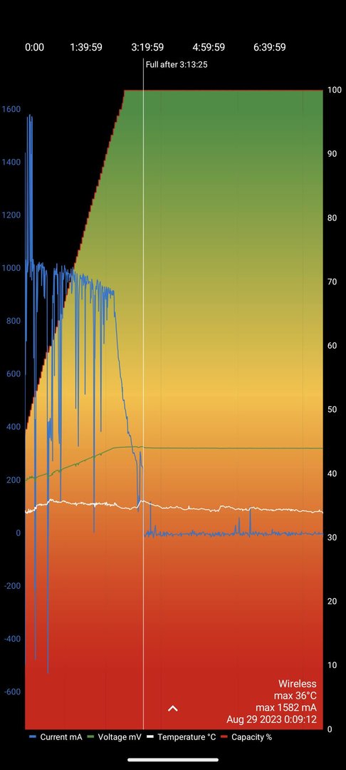

@maik005 OK - hier der induktive Ladevorgang.
>> mit dem Google Netzteil und Google Kabel.
>> das würde doch passen ! Oder ?

@vismar
Sieht OK aus.
Auch wenn das voll geladen Gerät etwas warm bleibt

So, seitdem ich eine andere QI Station verwende, die das Gerät wirklich voll lädt und danach noch mit Strom versorgt ist meine Akkugesundheit wieder bei ca. 4.200-4.250 mAh.
Bei mittlerweile 95 Ladezyklen ein guter Wert.

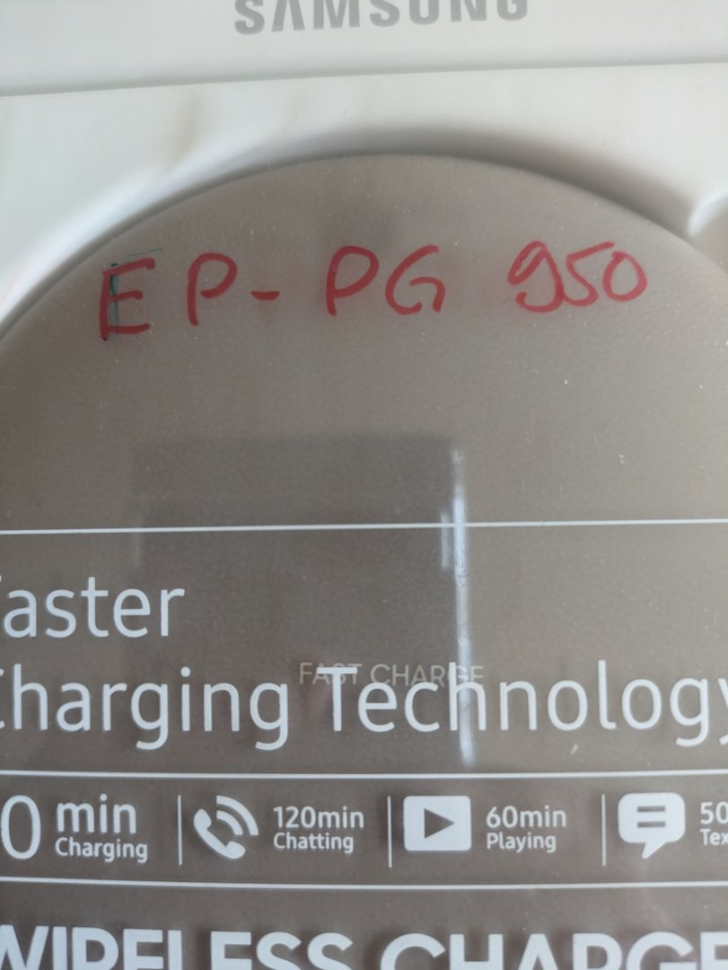

Meins hat über Nacht geladen ( hab noch eine von Samsung, Ladestation) und am nächsten Früh war der Akku entladen auf 0% . Seit dem lade ich nicht mehr kabellos. Mit Original Kabel und Netzteil lade ich jetzt.

@maik005 eigentlich nicht. War ja über Nacht. Auf jeden Fall war der Akku runter. Warum auch immer. Ich werde es nochmal versuchen. Habe das Original Netzteil mit dazu gehörenden Kabel benutzt von Google Pixel 7a.
Ich hab die. Angeschlossen mit original Netzteil und Kabel von Google.

@butzerl
Wirkt sehr authentisch wenn da per Hand die Modellnummer drauf geschrieben ist :]
