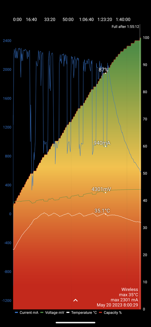

Ich hab stelle mal die Grafik von meinem Pixel 6 Pro ein mit QI Charger, das ist eine Achterbahn.
Da scheint auch schon bei knapp 36 Grad die Drossel zu Kicken. Allerdings war das über Nacht mit Intelligentem Laden. Da dürfte sich das Handy ja eh extra zeit lassen.
@RealAudipower das intelligente Laden war aber nicht aktiv.
