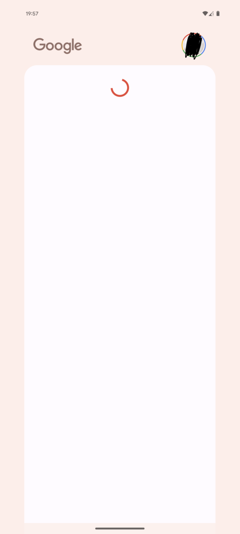

bei mir funktioniert seit heute morgen das Google Discovery bzw. Feed nicht mehr, wenn man nach Rechts wischt.
Ich habe schon die Apps im Play Store aktualisiert, auch Cache und die Daten in der Google App gelöscht und natürlich paar Mal neu gestartet. Discovery deaktiviert und neu aktiviert hat alles leider nicht geholfen.
Es kommt auch kein Fehler, sondern nur permanent das runde Ladebalken.
Kann mir hier jemand weiterhelfen?

Helfen kann ich nicht, aber du bist nicht alleine 🤷‍♂️ . Bei mir ( S23 Ultra) das gleiche...

Gerade getestet. Funktioniert auch nicht.
Hmm Google-Konto entfernt vom Gerät, Neustart ohne Konto, dann wieder hinzufügen?
Ich hab einmal den Cache und die Daten der Google App gelöscht, dann ging es wieder. Aber nur bis ich Discover das nächste mal gestartet habe. Mein Konto möchte ich nicht löschen. So lebenswichtig ist das für mich nicht...

Cache und Dateien zu löschen und die App zu deaktivieren und Beenden erzwingen und danach wieder aktivieren hat jetzt bei mir geholfen.

In der Google App den Cache löschen, dann Daten löschen und dann Neustart hat bei mir das Problem gelöst
Leider zu früh gefreut. Nach ein paar Minuten sind die Nachrichten wieder weg auch deaktivieren und aktivieren der app bringt nichts. Hat noch jemand eine Idee?

Das problem ist ein bug in der Google app. Zahlreiche Nutzer berichten bei den Rezensionen im Play store davon, dass discover nicht mehr funktioniert. Es gibt jetzt eine neue Version, die gestern als beta erschienen ist. 15.21.27.28. ich habe diese Version installiert, cache und daten gelöscht, neu gestartet und bis jetzt funktioniert discover wieder.
Reaktionen: Goldstatus
zusätzliche Info:
das Problem (wurde im Google Pixel Help Forum eskaliert) ist bei Google bekannt und es wird an einer Lösung gearbeitet (siehe neue Beta).
Für alle die nicht am Betaprogramm teilnehmen - zwischenzeitlich kann man sich so helfen
Google App öffnen > Menü aufrufen (via 3 Punkte oben rechts) > Updates deinstallieren
Das hat bei allen Betroffenen zwischenzeitlich das Problem behoben
