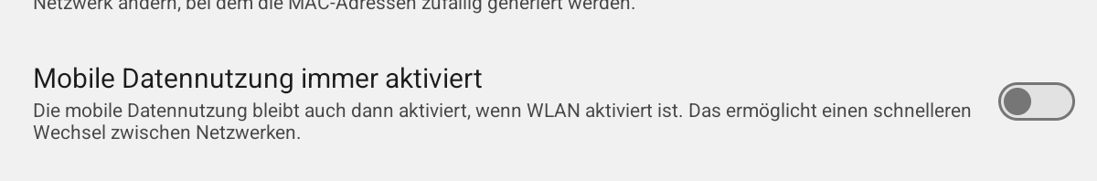

Schon mal versucht in den Entwickleroptionen "mobile Daten immer aktiv" zu deaktivieren?
