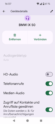

>>GELÖST >>Endlich funktioniert bei mir die Freisprechfunktion zwischen meinem Pixel 9Pro und BMW i5 problemlos und dauerhaft. Anfangs hatte ich Probleme mit der Verbindung (kein Ton in beide Richtungen). Vor den Pixel Updates; hatte ich bemerkt, dass die Bluetoothverbindung zwischen P9P und i5 den falschen Audiogerätetyp gewählt hat. Nach der manuellen Umstellung auf Audiogerätetyp: Freisprechanlage hat die Freisprechfunktion funktioniert. Dann kam das Pixel-Update und die Verbindung funktionierte wieder nicht :-(. Der Audiogerätetyp ist nun ausgegraut und lässt sich auch nicht mehr manuell anpassen. Dieser steht nun Standardmäßig auf "AUTO". Nach langem probieren und konfigurieren die Lösung: HD-Audio deaktivieren! Seit der Deaktivierung funktioniert die Freisprechfunktion seit mehreren Tagen und Nächten problemlos. Die UWB Funktion ist dabei auch aktiv, da ich die Keyless Go PRO+ Funktion nutze, sprich mein Pixel 9 Pro als vollwertigen Schlüssel nutze.
Viel Erfolg, würde mich interessieren, ob es bei euch auch funktioniert.

@JK28 hi, meinst du hier? Habe das gleiche Problem mit IX
@hotti111 habe heute HD-Audio ausgeschaltet aber es funktioniert trotzdem nicht.
@Samurai11 hi, bei welchem Fahrzeug?
@hotti111 T-Roc. mit meinem vorherigen Pixel 7Pro hatte ich nie Probleme.
@Samurai11 MIB3?
