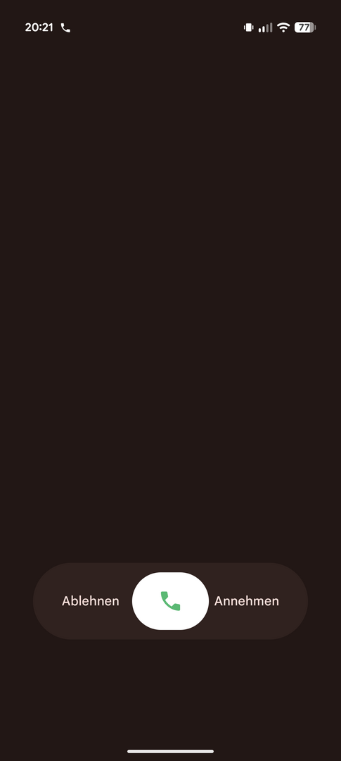

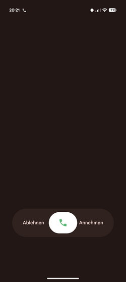

Ich hab seit dem Update das Problem, dass ich bei einem Anruf nicht mehr sehe wen anruft? Daten der Telefonapp, hab ich schon gelöscht... Screenshot_20250915-202103.png

Mein Problem hängt wohl mehr mit der Telefonapp zusammen - wenn ich die Updates deinstalliere und angerufen werde, zeigts mir den Namen/die Nummer wieder an?!
Wenn ich die App wieder update, wieder alles weg...
