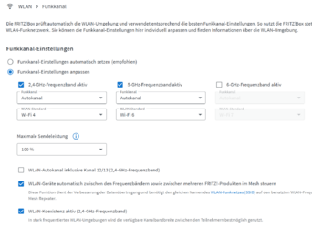

So, da hänge ich mich mal mit rein. Habe jetzt das dritte Pixel 9a mit immer dem gleichen "Fastbootproblematik" Problem. Das kann kein Zufall sein. Die ersten zwei Geräte (Amazon und MM) habe ich jeweils beide clean installiert mit gleichen Apps und gleichen Einstellungen. Spätestens nach dem zweiten Play-System Update kacken die Dinger beim Neustart zuverlässig ab und gehen in eine Dauerbootschleife bis nach dem fünften Neustart der Recoverymodus erreicht ist. Dort wörtlich "Werkseinstellung wieder herstellen" oder "Nochmal versuchen".
Bei zweiter Option schafft man es dann bis zur Anmeldung mit sauberem Boot.
Nun beim dritten Gerät gleicher Effekt, hier habe ich allerdings die Daten bei der Neueinrichtung vom zweiten Gerät direkt übernommen.
Langsam wird man dann doch hochsensibel bei einem Neustart aus welchen Grund auch immer.
Auffällig: Bootschleife nur im heimischen WLAN (nachvollziehbar) und nie im 5G Netz. Und da liegt offensichtlich der Haken. Beobachtet man die obere Statusleiste beim Booten bis zur Pin Eingabe kommt irgendwann zuerst das 5G Symbol und zwei Sekunden später das WLAN Symbol. Und genau an dieser Stelle Neustart.
Das ist zuverlässig nachvollziehbar.
Habe ich wohl wegen schlechter Konfiguration meines Routers (Fritz 5690pro) ein "aggressives Protokoll" laufen ???
Kaum, weil alle anderen Handys im Haushalt sauber im WLAN laufen, auch ein Pixel 7a.
Seit heute habe ich mal im Router WiFi7 und 6 GHz ausgeschaltet. Also eher technischer Stand von 2020.
Und die ersten zwei Neustarts des Pixel9a verliefen reibungslos.
Das soll jetzt kein Lösungsansatz für alle Betroffenen sein und ich muss es so noch paar Tage testen.
Werde berichten.

Das ist ja wild, kann also selbst bei Play-Updates passieren? Und der Reboot kommt dann erst, nachdem das Gerät eigentlich schon hochgefahren ist?
Das 9a kann ja maximal Wifi 6E, also wird es das 6 GHz-Band schon nutzen. Ich habe hier noch Wifi 5 laufen...
Reaktionen: dabistduja
Genau. Hatte vorhin wieder ein Play-System Update (74 MB) mit angekündigtem Neustart.
Vollkommen unauffällig durchgestartet :D .
Das wäre ja immerhin ein Ansatz, wie Google das Problem in Software nachhaltig lösen können müsste. Bis dahin vielleicht wirklich lieber einfach im Flugzeugmodus neustarten? 🤔
Oder WLAN am P9a vorher ausschalten.

Heute wieder ein Play-System update (1,4 MB) mit anschließendem Neustart: Ohne Probleme.
Der bei mir aufgetretene Fehler (s. #166) hängt dann wohl doch mit dem 6 GHz Frequenzband bzw. mit dem WiFi7 des Routers zusammen.
Da sehe ich den Handlungsbedarf aber bei Google, denn alle anderen Handies funktionieren bei eingeschaltetem 6GHz.
Zumindest für mein P9a ein Workaround. Allerdings hätte ich mir dann nicht die teure Fritz 5690pro anschaffen müssen :1f622: .
