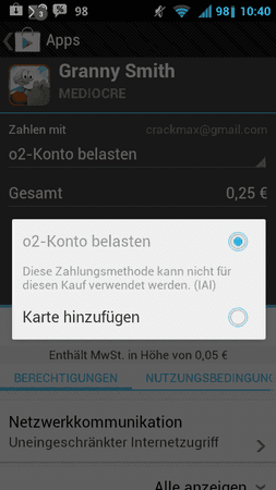

Moin,
ich nutze einen o2 Vertrag für mein Milestone 2 und konnte bzw. habe damit auch schon viele Apps kaufen/gekauft. Die letzten ca am Anfang des Monats.
Nun gibt es diese tolle Rabattaktion und da wollte ich natürlich auch zuschlagen. Wenn ich nun eine App (egal welche) kaufen will, kann ich es nicht:
Zahlen mit ist "o2-Konto" belasten ausgewählt aber ausgegraut. Da steht dann in kleiner Schrift drunter "Diese Zahlungsmethode kann nicht für diesen Kauf verwendet werden. (IAI)".
Ich habe schon die Daten vom Market gelsöcht und auch via Browser auf der Wallet-Seite von google nachgeschaut. Es funktioniert einfach nicht. Und leider auch nicht erst seit gestern sondern schon seit ca. 2 Wochen oder so.
Hat jemand Rat? Als damals die 10.000.000.000 Apps Aktion war, wo viele Apps 10 Cent kosteten, ging Zahlen via O2 noch nicht. Wenn ich diese Aktion wieder verpasse wäre das sehr ärgerlich..
Anbei ein Screenshot zur besseren Erläuterung

Hab denselben Fehler bei O2. Vieleicht haben wir Fremdabrechnung bei O2 nicht aktiviert, meinte mal gelesen zu haben, das man dies deaktivieren sollte.
Danke für die Antwort!
Das würde in meinem Fall aber wenig Sinn machen, da ich schon ca 20 Apps mit O2 Telefonrechnung gekauft habe (die letzte Anfang September).
Es funktioniert jetzt bei mir!!!:scared:
Was ich getan habe:
- In der build.prop die Zeile
von
ro.com.google.clientidbase=android-google
auf
ro.com.google.clientidbase=android-o2-de
geändert (Siehe!)!
- Google Play Daten löschen
- Neustart
- Rechnungsadresse in Google Play neu eingeben und es lief!

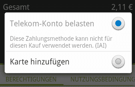

Ich hatte dasselbe Problem gerade eben auch (siehe Screenshot) - allerdings mit Congstar. Daß ich im PlayStore über die Telefonrechnung zahlen kann, habe ich überhaupt erst gestern abend entdeckt und mich richtig gefreut, daß ich nun ohne GoogleWallet-Account Apps kaufen kann - und dann das! :eek:
Zuerst dachte ich, daß das vielleicht daran liegt, daß manche Apps mit und manche ohne MWSt angeboten werden, aber das schien nicht der Grund gewesen zu sein, da es alle Apps betraf, selbst die von deutschen Anbietern.
Geholfen hat letztlich einfach das Löschen der Daten des Google PlayStore. Danach mußte ich zwar alles neu eingeben in den Einstellungen (PIN, kein "AdMob" usw.) und auch die Rechnungsdaten (wo man wahrscheinlich eh eingeben kann, was man will, denn beim 2. Mal habe ich hier einen anderen Namen eingegeben), aber wenigstens funktioniert jetzt wieder der Kauf über das "Telekom-Konto".
Wie lange das jetzt so bleibt, und wie oft man diese Prozedur nun wiederholen darf, damit man's auch bloß nicht verlernt, wird sich nun zeigen...
