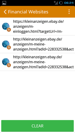

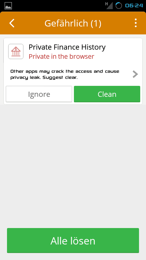

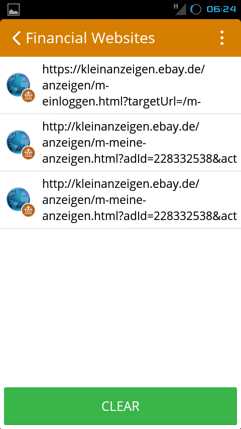

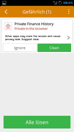

Moin moin!
Das gleiche Problem tritt auf meinem Huawei G510 mit cyanogenmod 10.2 auch auf. Erst jetzt wo hier viele
Von ebay als Ursache mutmaßen ,fällt Mir auf das da der Zusammenhang bestehen könnte.
Habe bei Kleinanzeigen etwas verkauft. Und zwar über den Handybrowser.
mfg
P.s.: Hab mich grade mal dort eingeloggt. CM security hat danach ne Warnmeldung ausgespuckt.
