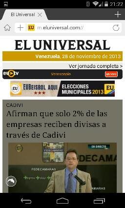

Eben hat sich nach Aufrufen der Seite m.eluniversal.com wieder der playstore geöffnet. Das passiert sporadisch, nicht regelmässig und nur bei dieser Seite. Passiert auf meinen beiden smartphones nexus 4 und huawei g525. Habe mal einen screebshot der Seite angehängt. :confused: uploadfromtaptalk1385671159072.jpg

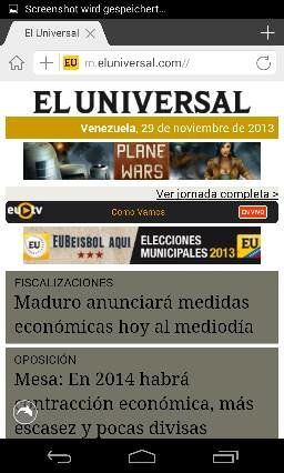

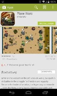

Jetzt habe ich den screenshot der Zeitung (m.eluniversal.com) angehängt und auch den screenshot des playstore der sich gleich danach öffnet. Der playstore öffnet sich mit dem Spiel Plane Wars. Ganz oben auf der Zeitungsseite wird ein Banner mit genau dem Spiel angezeigt. Also öffnet der link hinter dem Banner den playstore automatisch mit genau dem im Banner beworbenem Spiel. Das habe ich so noch auf keiner anderen Seite gehabt.
Das passiert jedoch nur wenn auf der Zeitungsseite das Banner erscheint, und das ist eben nicht immer.
