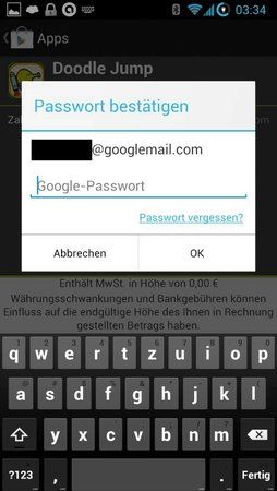

Hö? Also ich muss kein PW eingeben. Will ich eine App kaufen, muss ich das nur per Fingertipp bestätigen und dann wird das von meiner Kreditkarte abgebucht und die App installiert.
Ich schon, aber nicht schon beim ersten drücken, sondern dann wenn die zahlungsart geladen wurde, also beim zweiten und finalen bestätigen vor dem kauf
Edit: hast du nicht gerade oben gesagt, dass du auch nach dem Passwort gefragt wirst, wenn keine pin gesetzt ist? Oo
--- S3 tapatalked
Das kam bei mir nur beim ersten Kauf nach den Daten-Löschen, habe danach 3 Apps gekauft (testweise, und gleich danach refunded) ohne dass ich gefragt wurde.
Habe schon einige Apps gekauft und musste noch nie mein Google PW eingeben. Habe das nach dem Löschen der Play Store Daten zum ersten mal erlebt. Normalerweise tippe ich auf Purchase und gut.
Daher bin ich sehr interessiert an der Erklärung von My1.
