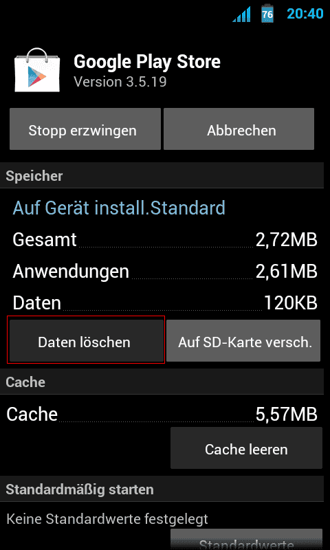

wie: hier am beispiel von Google Play-Dienste, da mein Play Store schon aktuell war in meiner Rom
Systemeinstellungen --> Apps --> unter "Alle" - "Google Play Store" suchen und wählen, dann sollte wie auf dem Screenshot zu sehen ist, oben rechts eine Deinstallation des Updates möglich sein
Das Problem ist, das ich irgendwann mal das Update zur App hinzugefügt habe, also eingebunden. Glaub ich zumindest. Denn ich kann das Update nicht deinstallieren. Die Option wird mir nicht angezeigt :/

Du hast aber nicht die Updates vom Playstore gelöscht weil das wäre mein nächster Schritt gewesen.
Und wie?, du meinst die play store app auf Werkseinstellung zurückstellen?
Hab ich schon.
Wie da wo du denn Cache vom Playstore auch gelöscht hast.
Da gibt es doch die Punkte.
Daten löschen
Anwendung stoppen
Cache löschen und
Updates deinstallieren, und das sollst du mal machen !

Nein ich meine Updates deinstallieren.
So nun funktioniert er wieder. Danke hat geklappt
