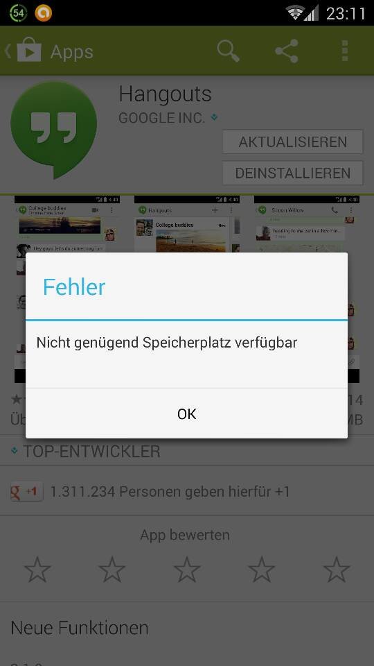

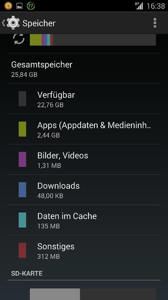

das Updaten der App 'Hangout' schlägt mit dem Hinweis fehl, dass zu wenig Speicherplatz vorhanden ist (siehe 1. Foto). Leider haben die Hinweise, die bei anderen Threads zu diesen Problem gegen wurden, in meinem Fall nicht geholfen. Bisher habe ich (bis auf die Daten) alles gewiped. Die Facebook APP (deren Deinstallation in einem solchen Fall geholfen haben soll) hatte ich noch nie installiert. Und auf dem internen Speicher meines Note 3 ist genügend Speicherplatz vorhanden (siehe 2. Foto). Hat jemand noch einen Tipp für mich ? Auf meinem Note 3 läuft Cyanogenmod 11. Danke
Edit: auch das Einspielen des aktuellen NIGHTLY vom 05.05. hat keine Abhilfe geschaffen...
