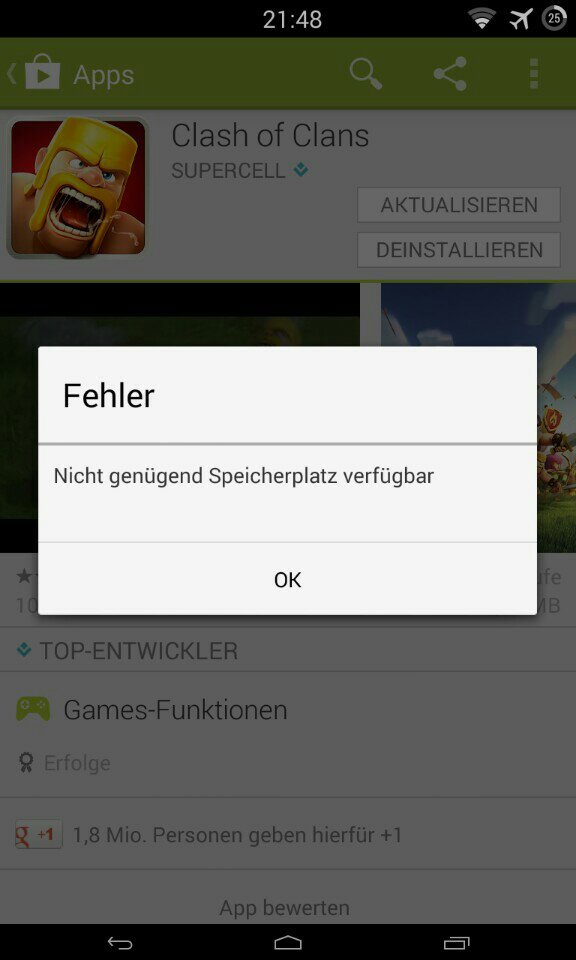

Hallo, ich weiß echt nicht mehr weiter...
Habe ein Nexus4 mit der Custom Rom Purity und einem Custom Kernel. Am system wurde nichts weiter verändert (also keine Mods, xposed usw)
In letzter Zeit kann ich keine Apps installieren/updaten. Nur manche Apps lassen sich updaten/installieren und manche wiederum nicht...
Die Fehlermeldung sagt, dass ich nicht genug Speicher hätte, obwohl das nicht stimmt.
Meine Bisherigen Lösungsversuche: Daten und Cache der Play Store APP löschen, Google Konto entfernen, Neustart, Playstore deaktivieren, wipe cache & dalvik
Was kann man noch machen außer einem Full Wipe? Gibts evtl irgendwo eine Datei, die dem System einen falschen Speicherplatz vorspielt?
Wie viel Speicher hast du denn überall
Vorausgesetzt, es ist tatsächlich noch genug Speicher frei (d.h. auf /data meist noch 100 MB + 3x Update-Größe; kann geräteabhängig schwanken)
- Lösche den Dalvik für die problematische Apps (sollte aber eigentlich beim komplett löschen des Dalvik schon miterledigt sein), starte das Gerät neu und probier es nochmal
- suche nach .odex Dateien und ggf. suche entsprechend hier im Forum
- deinstalliere die problematische App, dann Neustart, dann Neuinstallation
Sofern Du Link2SD verwendest: verschiebe die App zurück in /data (inkl. Libs) und bereinige Dalvik; Neustart und neuer Versuch.
Das Problem liegt mit hoher Wahrscheinlichkeit nicht an der Playstore-App oder den PS-Diensten, sondern an den jeweiligen Apps. Und es ist -wenn genug Speicher frei ist- eine inhaltlich falsche Fehlermeldung. Blöderweise haben die Programmierer für den wirklichen Fehler offenkundig keine eigene Behandlungsroutine mit eigenständiger Fehlermeldung geschrieben. In der Regel müsste der Inhalt der Meldung nämlich lauten: "Einige alte Dateien Ihrer App können nicht ersetzt werden."
