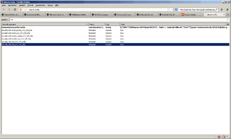

Danke für den link nur bei mir geht er nicht , oder keine Möglichkeit zum runterladen .
Der Link ging bei mir zuerst auch nicht, weil ich SSL mit RC4 abgeschaltet habe (wie allgemein empfohlen wird). Die Seite versucht, eine sichere Verbindung mit Hilfe des RC4 Algorithmus aufzubauen. Wenn dieser in deinem Browser abgeschaltet ist, erhältst du nur eine leere Seite. Du musst die RC4-Unterstützung also vorübergehend einschalten, um das File runterzuladen.
Das File ist aber ein Backup aus der CWM Recovery. Es lässt sich also auch nur per CWM-Recovery zurückspielen. D.h. du musst CWM-Recovery auf deinem Gerät installiert haben.
Das File von iluda sollte aber auch über die normale Stock Recovery zu flashen sein. Du musst es nur in update.zip umbenennen und in das Wurzelverzeichnis (root) der internen SD-Karte kopieren. Da es aber ein Update auf 4.2.2 ist, weiß ich nicht, ob es sich unter 4.2.2 überhaupt erfolgreich ausführen lässt.
