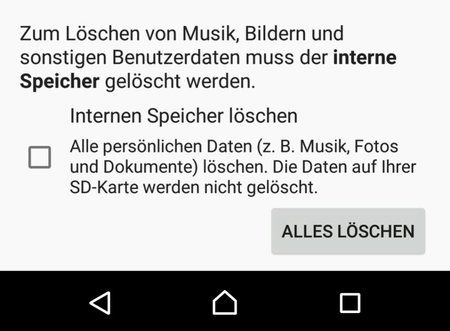

Hallo, ich werde wahrscheinlich mein Handy aus diversen kleineren Gründen neu aufsetzen und möchte gerne mit Helium sichern. Wenn ich das auf dem internen Gesichert habe und mein Gerät auf Werkseinstellungen zurücksetze ohne den Internen Speicher zu "formatieren. Geht beim zurücksetzen das Backup auch verloren?? Oder kann ich das nach der Installtion wieder komplett aufspielen. Die Android Version bleibt gleich (Sony Xperia Z1, 14.5.A.0.270)
Alls was auf dem internen Speicher sprich auf dem Handy drauf ist,ist nach den Reset weg.
Du kannst die Helium-Backup-Datei mit MyPhoneExplorer auf den PC wegsichern und nach dem Reset wieder zurückspielen.
gruß
Claus
Das Helium-Backup wird wohl kaum in der Datenpartition eingelagert sein, denn genau deren Inhalte sollen vom Helium-Backup ja gesichert werden. ;)
Und auf die Inhalte der Speicherkarten kann man mit einem gewöhnlichen Dateimanager zugreifen; deswegen heißen die Dinger so und genau dafür wurden die auch erfunden! :winki:
Also ich wollte das ohne diese Option machen. Dann müsste das doch noch gehen nach dem zurücksetzen
