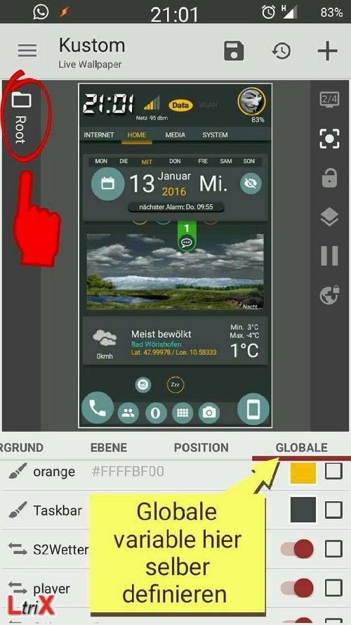

Was sind die "clobal variables "? Die Hilfe hilft da nicht wirklich.
Kann man die selbst setzen?
Danke
Globale variable
Definierst du im root (siehe Bild)
Verwendet werden diese dann im Skript Bereich
gv(name)
name ist der Name der im root für die jeweilige globale variable vergeben wurde.
Reaktionen: Georgius
