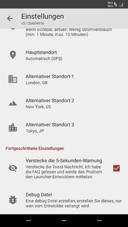

Danke hab es gefunden...habe jetzt ein anderes Problem.... Bei mir kommt andauernd eine Meldung mit 5 sekunden verzögert.... Wie bekomme ich das weg?
Diese Meldung gab's mal bei einer Vorversion, ging nach Update weg. Hast Du auf automatisch updaten gestellt? Aktuell wurde (bei mir) heute ein Update aufgespielt.
Unter Einstellung kannst du ein Haken setzen.

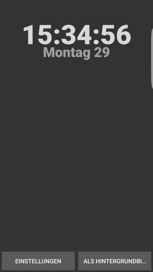

Ich habe eine allgemeine Frage zur App. Die Pro Version besitze ich seit einige Zeit und habe mich heute mal damit beschäftigt.
Ich habe ein einziges Problem (bis jetzt hehe). Das erste Preset, was ich nach der Pro Version geladen habe, dies bekomme ich nicht dazu zu "verschwinden".
Jedes Preset, was geladen wird, oder jedes neue LWP, welches ich ich erstelle, wird beim Klick auf "Als Hintergrund einstellen" vom uralten Preset überlagert. Auch wenn ich komplett neu anfange. Hm, wie bekomme ich es hin, dass dieses uralte Preset sich mal zur Ruhe legt? ^^ Bekannter Bug?

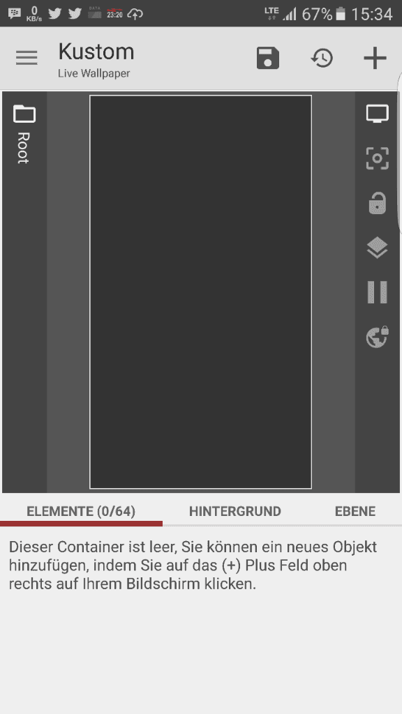

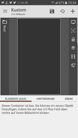

Siehe Bild 1 und 2. Bild 2 erscheint dann bei "Als Hintergrund bearbeiten" egal welches Preset ich dann lade.

Hm, du zeigst im ersten Bild den leeren Editor. Hier muss ja erstmal eine Vorlage (Preset) geladen werden. Also oben links auf die drei Striche und dann im Menü auf "Lade Preset". In der folgenden Auswahl eines anklicken, dann rechts oben auf speichern. Beim Herausgehen kommt dann der Hinweis, dass KLWP als Hintergundbild fungieren soll (wenn nicht schon vorher so eingestellt). Oder anders gesagt: als erstes Preset laden/speichern, nicht hinterher...
Richtig. Das erste Bild ist leer. Auch wenn ich kein Preset lade, dann ist das Uhrteil dort, bei "Als Hintergrund einstellen"
Lade ich nun ein Preset, liegen beide übereinander. Ich mache mal noch ein Bild.
Das Uhrteil drängelt sich immer in den Vordergrund, wo auch immer es her kommt.
Egal ob gespeichert, oder was auch immer. Es ist dann immer wieder da.
Mal ehrlich, ich blicke da nicht ganz durch. Oben zeigst Du eine Digitaluhr nach einem leeren Editor. Habe ich grade ausprobiert: einen leeren Editor "speichern" führt zu einem schwarzen Bildschirm, klar. Das würde darauf hindeuten, dass diese Digitaluhr nicht aus KLWP stammt. Unten zeigst Du dann im Editor eine Analoguhr, die ja der oberen "Gruppe überlappen" zuzuordnen ist. Warum über allen Elementen ein nicht gesetztes Bild liegt, sei mal dahingestellt. Was passiert nun, wenn Du das, wie im Screenshot dargestellt, speicherst und den Editor beendest? Sieht man dann die Digitaluhr über der Analoguhr, oder was?
Die Digitaluhr. Immer. Egal was gemacht wird. Die Digitaluhr ist übrigens auch im Reiter "Lade Preset - vorgestellt" zu finden.
