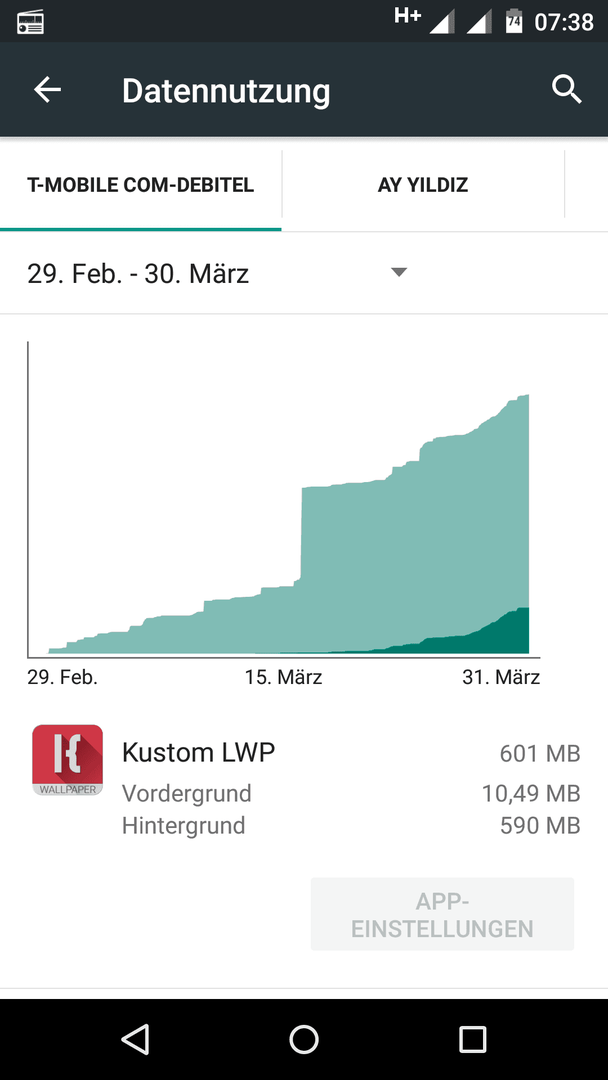

Hey Leute. Habt ihr auch einen "so hohen" Verbrauch im Hintergrund der App?

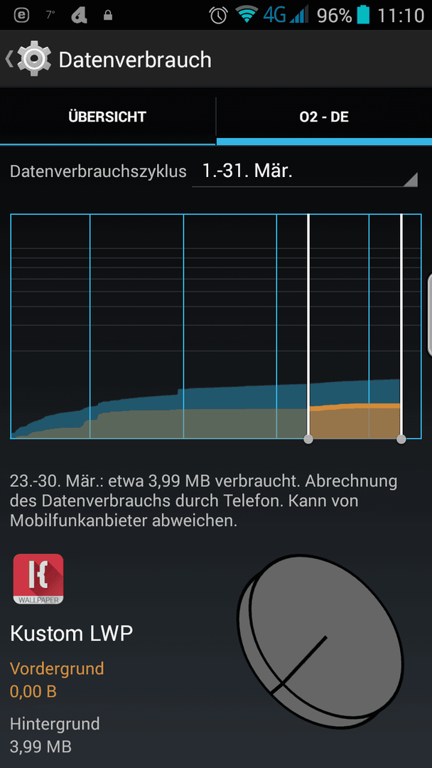

Bei mir ist der Datenverbrauch wesentlich geringer. Hast Du Unmengen an Paid-Presets drauf, die ständig aktualisiert werden? Obwohl, so hoch wie Dir angezeigt, dürfte der Verbrauch keinesfalls sein. Gegebenenfalls würde ich die App mal neu installieren..
590 MB für 2 Tage im Hintergrund..
Wow.. Eindeutig zu viel.
welche Komponente hast da drauf.?
hatte nur die animierten icons von dieser g+ gruppe. keine paid presets.. :/.. und habe noch nicht einmal die animierten icons in Gebrauch nur aufgerufen. Hab erstmal die Hintergrunddate von klwp abgestellt. hoffe die Aktualität des lwp ist dadurch nicht eingeschränkt...
